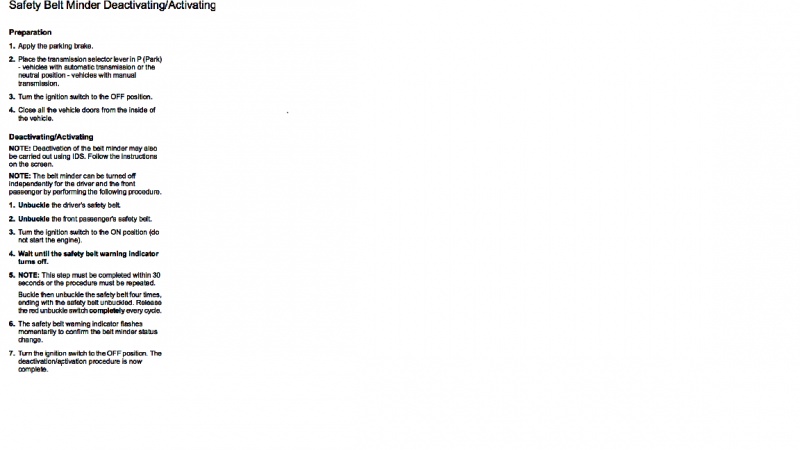

    Para o pessoal do cinto de segurança, manual tec pag 2451 , alguém já tentou fazer esse procedimento?
    Anexo 449050
    Anexo 449050
    É exatamente o que o João Fausto ensinou. Funciona sim! :euforico:

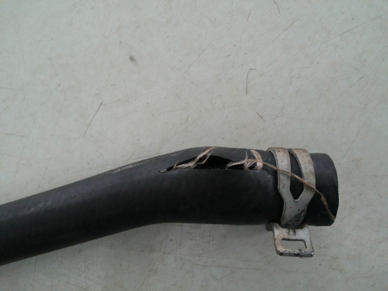

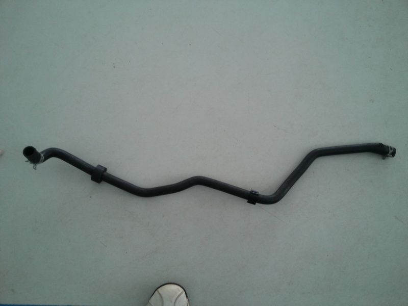

    Hoje consegui pegar novamente minha ranger, depois de 10 dias sem o carro, finalmente foi resolvido o problema da mangueira do sistema de água que está dando problemas em algumas rangers automáticas.
    Felizmente o meu caso foi só a mangueira, não chegando a afetar o motor.
    Consegui ver a mangueira estragada na concessionária, e pelo que eu pude notar acontece de a mangueira dilatar perto da junção com a peça metálica, próximo de onde fica a braçadeira e dessa dilatação ela se rompe e a água escapa. Vocês poderão ver nas fotos abaixo isso.Anexo 449054Anexo 449055Anexo 449055
    Bom, se vocês notarem que se formou alguma "barriga" na mangueira, fiquem atentos. Espero ter contribuído com os fordistas.
    P.S. O 0800 da FORD é uma coisa lastimável, para não dizer outras coisas.

    Sobre o rompimento da mangueira, os danos no motor ocorrem pq o sistema de arrefecimento é esvaziado rapidamente, pois é uma mangueira da parte baixa e sem qualquer aviso ao motorista.
    O sensor de temperatura trabalha imerso no fluido de arrefecimento, com o vazamento passa a ficar seco o que resulta em não indicar o aquecimento no painel, pelo contrario pode até indicar que a temperatura diminuiu.
    Dessa forma até a proteção eletrônica, que provavelmente existe, para evitar um sobreaquecimento é inútil e o motor aquece até travar.
    Já sobre o recall, é bem provável que nunca vá existir, já que na visão da Fode uma falha de motor não é uma falha grave e não coloca a vida de ninguém em risco. :parede:
    A conta desses motores novos provavelmente vai ser paga pelo fornecedor da mangueira, já um recall é caríssimo, pois exige divulgação, notificações, dentre muitos outros gastos que caem na conta da fabrica, sem contar a imagem, pois apesar de eu achar o contrario, para a grande maioria das pessoas recall significa que a empresa é ruim.
    Vide o caso dos Troller 3.2 TGV, que o recall só existiu por exigência da justiça, já que na visão da Fode não havia risco e a conta estava sendo paga pela fornecedora do motor.

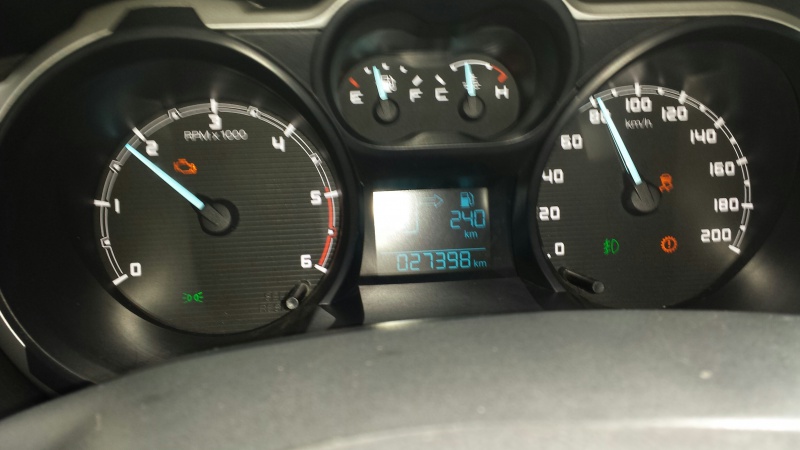

    Hoje passei por um aperto total com minha família fui em uma cidade vizinha cerca de 60KM estava a uma velocidade de + ou - 90 a 100Kmh e estava entre duas carretas quando de repente o carro começou a dar sopapos e diminuir a velocidade de uma vez e quase fomos esmagado pela carreta que estava atrás, e é porque já cansei de ligar pro 0800 só a semana passada meu carro foi duas vezes para a CSS mais próxima com esse mesmo problema, ultima vez que liguei para o 0800 eles me disseram que não podiam fazer o reboque a não ser que ficasse as luzes vermelhas, solicitei para eles fazerem o reboque pra CSS que comprei também eles negaram disseram que eu teria que levar o veiculo, liguei na CSS onde comprei dia 27/01 fui informado que só teriam vaga pra olhar o carro dia 03/02 estou esperando. segue imagem do que aparece de repente no painel.
    Anexo 449066

    Edu, obrigado pelas fotos... :curtir:
    Bastante esclarecedoras!!!

    Boa Tarde Edubolsoni;
    Alguem da CSS falou o motivo desta mangueira ter dilatado e rasgado? A mangueira nova era do mesmo fornecedor ou não?
