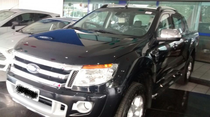

    Vou ficar devendo fotos em situações mais interessantes, mas a bichinha só tem 350km rodados...
    Anexo 448830Anexo 448831
    Meu amigo, que show!!!
    Os cromados se destacam, como em nenhuma outra.
    PERFEITA!!! :concordo:

    Vocês já tão me convencendo que é mais bonita que a Azul Aurora rsrsrsrs

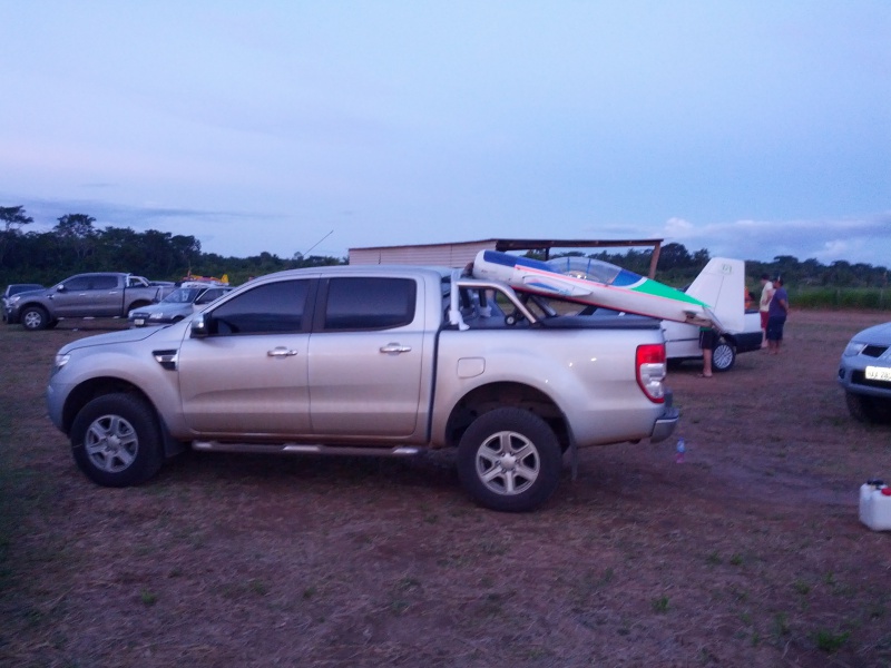

    Aproveitando que todos estão postando as fotos das suas viaturas, vou mandar umas diferenciadas da minha. Esta suja, mais ta valendo, abs.

    Show de bola tanto a viatura como o avião.Só uma pergunta esse aviãozinho roda até quantos metros?Eu e meu irmão temos um helicóptero mais é pequeno e movido batéria e quanto custa um desses?A nr cinza lá no fundo também é show.

    hehehe, obrigado Maurilio, a outra é do meu amigo do clube, pegou recentemente, ambas são flex XLT. O sistema de rádio 2.4 permite você ir a uma distância visada de limite da sua visão + 1 mil metros. Ou seja, você pode ir facilmente a 2 km de distância com segurança. Aeros tem de todos os preços, nas fotos o meu maior é 100cc e o meu menor é 56cc, movidos a gasolina com óleo 2 tempos.
