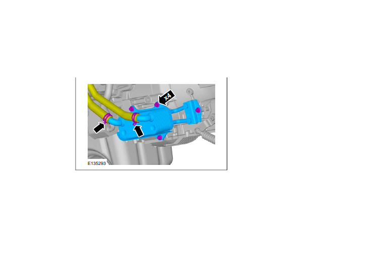

    Boa a tarde a todos, informação a respeito do vazamento da água da Ranger, estive hoje na css Smaff aqui de Goiânia e falei com um dos consultores da css, e ele disse que já recebeu +/- umas 4 viaturas com vazamento de água das 4 apenas 1 com a mangueira estourada, ele acredita que esta mangueira tenha estourado devido ao aumento da pressão depois que vazou a água do reservatório. A mangueira que está apresentando este vazamento é a mangueira que leva a água para refrigerar o óleo do câmbio automático (segue imagens). Estas mangueiras são presas com abraçadeiras de pressão o que eles estão fazendo é colocar uma abraçadeira comum daquelas que se aperta com o parafuso. Vamos aguardar mais informações e fotos, não tirei foto pois a ranger que estava com o motor fundido e a mangueira rasgada não estava no elevador e não havia como entrar embaixo da mesma pois havia outros veículos do lado dela.
    Anexo 447966 Anexo 447968

    Olha, eu quero lhe pedir DESCULPAS por ter duvidado. No entanto o que me pareceu anormal foi a informação de mais 6 Ranger com motor fundido. É comum, não só aqui, mas nos outros tópicos das outra marcas, ter sempre alguém falando asneiras para depreciar a viatura. Agora estamos vendo que esse problema das mangueiras realmente esta ocorrendo. Ainda bem (me parece) que é de fácil solução, ou seja não é falhas no projeto, agora por causa disso pode dar um transtorno danado. Imagine só ter o motor de sua pick-up quase nova com o motor fundido, como no seu caso? Por isso tenho que reconhecer que errei. abraço

    Hoje eu passei em mais 03 css aqui de Goiânia em duas eles os consultores com quem eu conversei me disseram que não haviam recebido nenhuma ranger com o tal problema da mangueira, já na 3º css (tentei falar com o chefe da oficina mas ele está de férias) o consultor que me atendeu disse que recebeu "algumas" (não especificando quantas) com esse defeito e que apenas uma delas fundiu o motor pois o proprietário não deve ter reparado a luz que acendeu no painel e o mostrador de temperatura e continuou andando até que o motor parou, ele também disse que os casos que ele teve conhecimento a mangueira estava rasgada (estourada). Mesmo assim temos que ver que são casos isolados face a quantidade de ranger nas ruas que não apresentaram o defeito, não estou aqui para denegrir nossas viaturas, só repassando informações para que possamos ficar mais atentos com nossos veículos.

    boa noite,
    eu não vi as fotos da mangueira, alguém poderia colocar aí ou mandar por MP,
    bom pelo que vi nos esquemas esta mangueira sei lá, rasga, em baixo, junto do resfriador do óleo do cambio,
    ali tem uma proteção de alumínio, muito mal colocada, apenas rebitada com 3 rebites finos, de um lado só,
    que na maioria da NR sai antes do 10mil km, a minha saiu com 6 mil, tive a sorte de perceber antes de cair, tirei os rebites, fui na css, e pedi para fazerem um serviço melhor, eles alargaram os furos e prenderam com parafusos e porcas, parece que agora não cai não,
    mas fico pensando se não foi isto a causa do rompimento destas mangueiras, sem a proteção, fica fácil de pedras, galhos,etc, passarem por ali, enroscarem, fica em cima do cardã dianteiro, e desta forma rasgarem a mangueira,
    precisava ver se estes casos de mangueira rompida estavam ou não com a proteção,
    por favor informem sobre isto,

    Olá amigo,
    a minha no dia de entregar aconteceu isso, ela estava com a proteção e mesmo assim a mangueira rasgou. Não deu tempo de estragar nada pois eu parei ela em casa e começou a descer toda a água, chamei o guincho na hora e já mandei para a ccs. Estou para a minha sorte vou entregar ela lá na Toyota e pegar uma Hilux, pois o atendimento Ford é horrível, a NR está parada esperando a mangueira, fiz o pedido de um carro reserva e a Ford me pediu 3 dias para me posicionar se vai ou não me ceder um carro para meu uso, sendo que pediram 10 dias para arrumar meu carro.
    Resumindo, não pela NR porém pela FORD, Ford nunca mais !!!!
