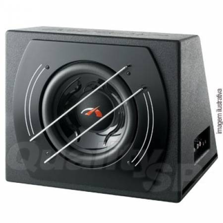

    Luiz Otavio de Góes
    1 Anexo(s)
    subwoofer hinor para NR
    pessoal coloquei um subwoofer do HINOR aquela caixa que já vem pronta. consegui desafogar os graves dos autofalantes originais e tive um ganho de qualidade em baixos volumes muito boa. \Dá para fazer uma boa equalização já que os botões da caixa são bem acessíveis. quanto a instalação é extremamente simples e leva cerca de 2hs em mãos aptas. Quem que demover a carenagem do painel (tb muito simples) e as conexões são feitas sem fitas, usa-se presilhas próprias, de forma que não há problemas com a garantia da VTR. Quanto a posição, fica atrás do banco no canto da esquerda pois facilita a fixação da presilha do banco. legal nada de desligar baterias ou desconfiguração do sistema.
    Anexo 427976
    Ah sim....esta foto é da coloquei no EDGE da patroa, a da NR é mais slim e os botões são na vertical, então nahora de comprar tem que ver o tamanho certinho.
