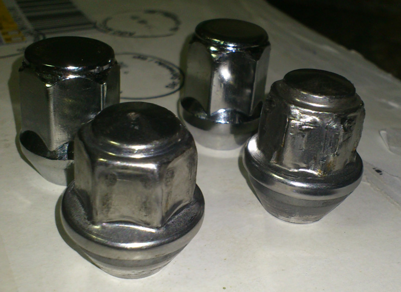

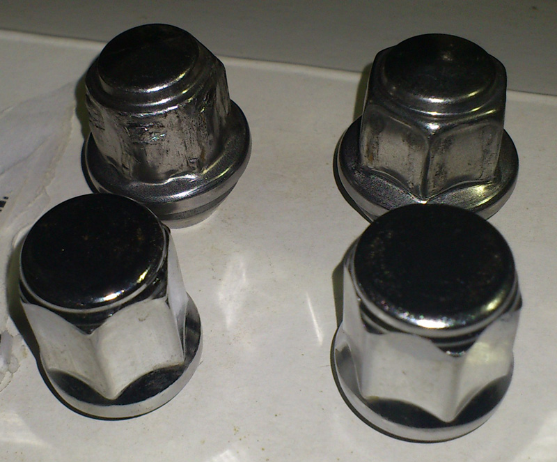

    Porcas das Rodas - CUIDADO
    Aviso ao proprietários da Nova Ranger..
    Eu troquei os pneus da Ranger e foi trocado em uma loja onde ele usaram a maquina para soltar as porcas.
    Muito bem, montaram e fui embora :-D....depois fui balancear os pneus e tiveram que tirar as rodas e ???? :shock:
    Todas as porcas estavam estragadas e quase que a chave de roda não entrava !!!:semideia
    Descobri que as porcas da Nova Ranger é igual a do Focus, vem um capinha de metal e ela deforma e depois a chave não entra, a original não entrava mais :freaking:
    Se tivesse que trocar pneu na estrada estava ferrado !!!
    Então cuidado onde vcs irão mexer e não deixe usar maquina e mesmo na mão cuidado que ela é uma M..:banido:
    Ai fui em uma loja de rodas e comprei porcas cromadas, ai resolvi a bagunça :palmas:
    vejas as fotos das original e novas...simples mas ficou legal nas rodas, R$ 120,00 o pacote com 30 porcas.
    Anexo 405731Anexo 405732

    Muito obrigado pela dica Hans.
    Foi de extrema importância, pois é o que você falou:
    Imagina descobrir que as portas estão estragadas no meio da estrada !!
    Vou analisar as porcas da minha Ranger e se for o caso, farei a substituição pelas cromadas também.
