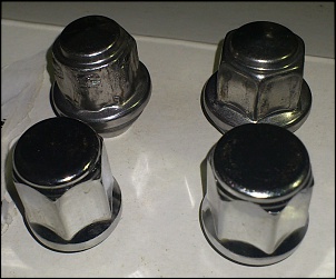

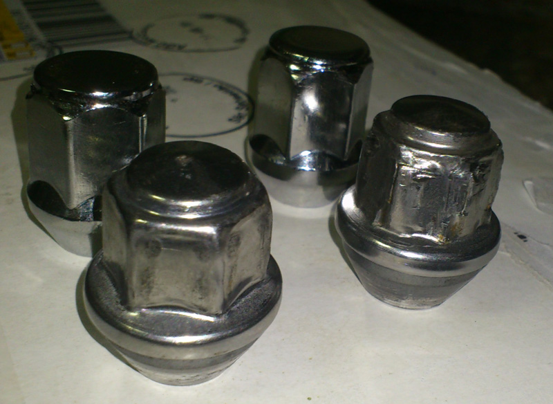

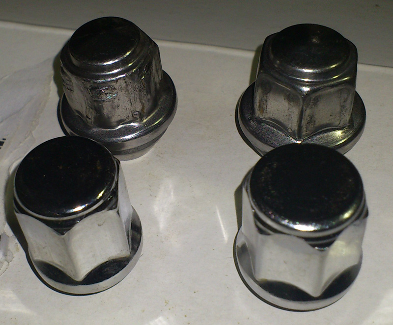

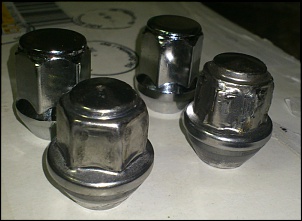

    Porcas das Rodas - CUIDADO
    Aviso ao proprietários da Nova Ranger..
    Eu troquei os pneus da Ranger e foi trocado em uma loja onde ele usaram a maquina para soltar as porcas.
    Muito bem, montaram e fui embora ....depois fui balancear os pneus e tiveram que tirar as rodas e ????
    Todas as porcas estavam estragadas e quase que a chave de roda não entrava !!!
    Descobri que as porcas da Nova Ranger é igual a do Focus, vem um capinha de metal e ela deforma e depois a chave não entra, a original não entrava mais
    Se tivesse que trocar pneu na estrada estava ferrado !!!
    Então cuidado onde vcs irão mexer e não deixe usar maquina e mesmo na mão cuidado que ela é uma M..
    Ai fui em uma loja de rodas e comprei porcas cromadas, ai resolvi a bagunça
    vejas as fotos das original e novas...simples mas ficou legal nas rodas, R$ 120,00 o pacote com 30 porcas.

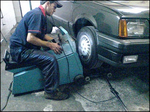

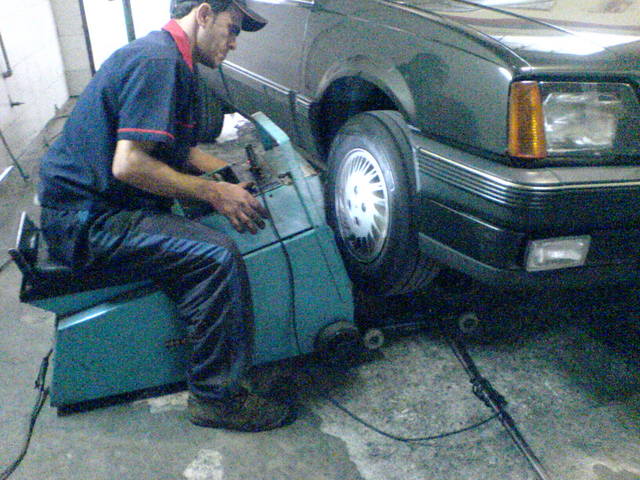

    Apenas uma dúvida:
    Você não prefere fazer o balanceamento com as rodas no carro ? Para balancear todo o conjunto ?
    Sempre faço assim, pois considero melhor que balancear apenas as rodas isoladamente.
    E como desmontaram as suas rodas por 2 vezes (uma na troca dos pneus e outra no balanceamento), será que numa dessas o pessoal não exagerou no torque da pistola pneumática ? Ou seja, será as porcas são tão frágeis assim ?
