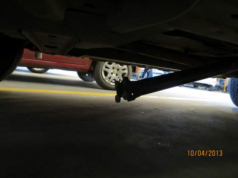

    Na ranger limited diesel não tem nenhuma proteção mas é estranho soltar pois os parafusos que fixam são como os parafusos que fixam uma roda por exemplo. Isso só pode ser que veio frouxo de fabrica pois se tiver bem apertado não tem como soltar, da mesma forma que acontece com uma roda no meu exemplo.
    se não for isso o que me parece é sacanagem de alguem, em um posto por exemplo onde tenha ficado a camioneta. é só uma suposição pois os parafusos se estão bem apertados não tem como soltar. se vieram frouxo de fabrica ai sim é um problema sério de montagem.
    Postado originalmente por gustavoderibeiro Ver Post
    Concordo que seja estranho, porém realmente é oque há. Pelo que eu andei observando, o primeiro cardan (ligação da ponta da caixa à manca central) é diferente dependendo dos tamanhos das caixas. No da Flex, ele é grande, e se cair realmente bate no chão, observei bem claramente isso. Porém, observando algumas fotos da Ranger 3.2 automática, constatei que o mesmo cardan que faz esta ligação é bem menor, e se cair não bate no chão. Como não estou com a foto da minha a vista de baixo, te mando um vídeo onde aparece, em 0:38 a vista de baixo da Ranger. Dê uma olhada como não tem esta peça que faz justamente a segurança do cardan, caso haja a quebra.
    Anexo 405226 (vídeo: Inspección Final - YouTube)
    E observe nessas foto, com o conjunto do motor 3.2:
    Anexo 405227Anexo 405228
    Bom, se mesmo assim houver dúvidas, poderei enviar para você a foto da minha para posterior constatação.
    Abraço.

    Por incrível que pareça um simples soltura e/ou quebra de parafuso pode ter inúmeros fatores, como material ou tratamento falho e/ou inadequado, torque errado, falta de arruela e/ou trava química, dimensional do parafuso ou da contra-peça fora de especificação, etc...
    Enfim todo que é dito por aqui são apenas hipóteses, o que realmente ocorreu só se consegue com uma análise detalhada e as vezes nem assim consegue descobrir a causa, já que pode ser uma combinação de várias.
    Problemas acontecem com todas marcas e modelos (Não EXISTE veículo perfeito), o que temos que buscar é bom atendimento e solução rápida e eficiente, para tornar os veículos cada vez mais confiáveis e prazerosos.
    Muito boa sua explicação leobnaval!! Verdade, é algo que pode ocorrer, com uma ou com a outra. Concordo também que não só apenas a NR, mais como qualquer carro é questão de Deus e muita sorte. Também existe os casos como o colega a umas páginas falou "Cada um tem a Ranger que merece!" referente ao caso do descontente que estava alterado e desceu a lenha em tudo e a todos rsrsrs.

    no entanto não acredito que a causa seja falha do material, torque ou arruela. Ja apertei muito parafuso na minha vida. nunca vi acontecer isso. e outra, não é só um são vários. citei o exemplo da roda pois ela se enquadra mais ou menos nesta situação. o esforço e trepidação é praticamente o mesmo. agora se o parafuso estiver mal apertado ai frouxa mesmo.
    ontem a noite fui embaixo da ranger com chave para conferir se há qualquer espaço para aperto. mas não há.
    citei a situação de sacanagem porque hoje em dia tudo é possível, mas me parece que é mesmo falha de montagem ou seja não foi dado o devido aperto nos parafusos. Apos esse caso, acredito que as css serão orientadas pela FORD a conferir esses parafusos nas revisões.
    tomara

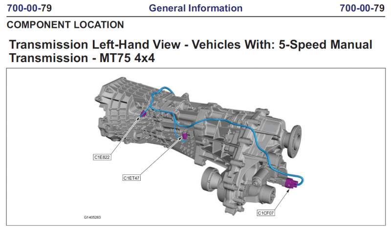

    Amigos, aproveitando aquele manual de serviço, olha só oq eu encontrei, as duas caixas de transmissão, 4x2 e 4x4 da Flex!!
    MT75 4x2
    Anexo 405419
    MT75 4x4
    Anexo 405420
    Então meus amigos, esta é mais uma evidência que existe Ranger Gasolina 4x4, e é só questão de tempo a Ford disponibilizar para nós no Brasil!! :D

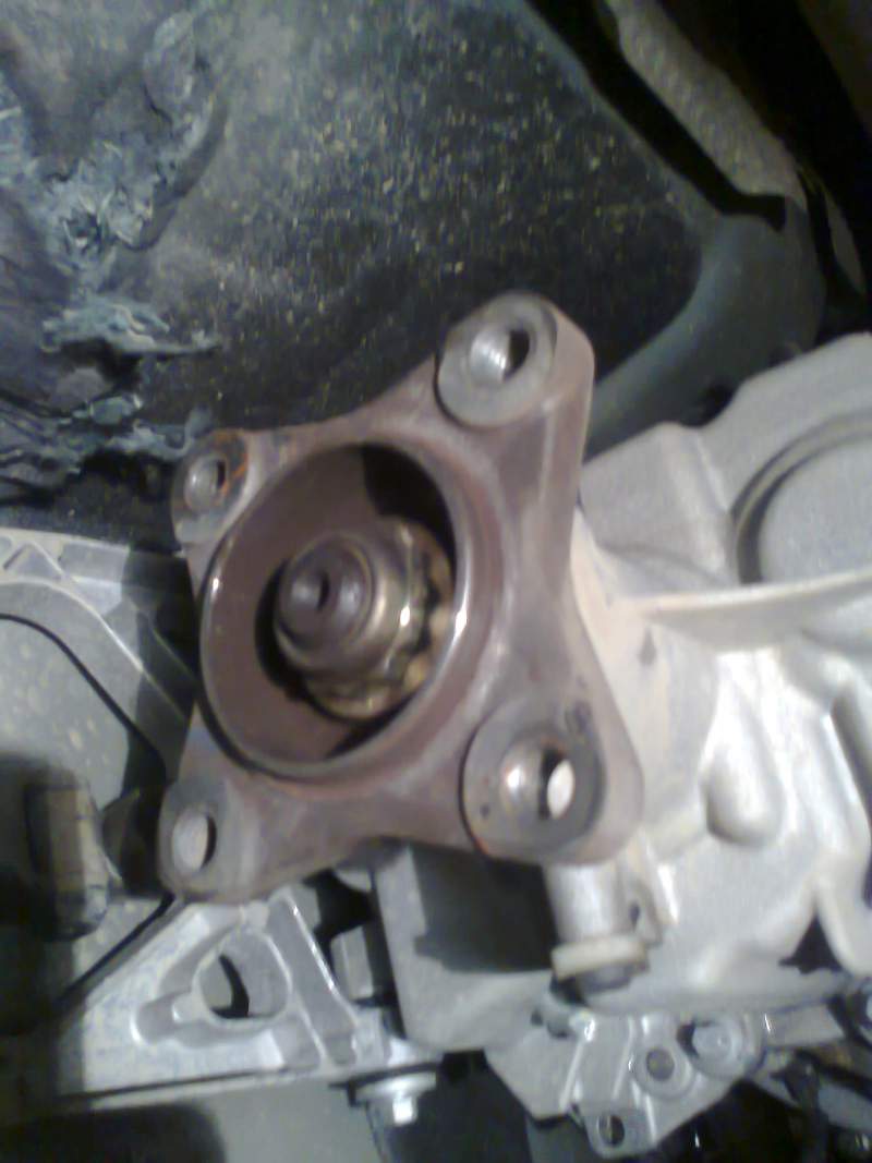

    Olá pessoal, 22 dias com minha Ranger parada na ccs por falta de peças na montadora, nas imagens abaixo notem a foto da peça que:
    simplesmente não tem numeração na Ford, logo não existe, pois a ccs precisa do número para pedir. É a "Junta Universal que liga a caixa ao cardan. Como pode? Junta tudo e joga fora Ford. Anexo 405430Anexo 405435Anexo 405436Anexo 405440Anexo 405434Anexo 405431Anexo 405432Anexo 405433
