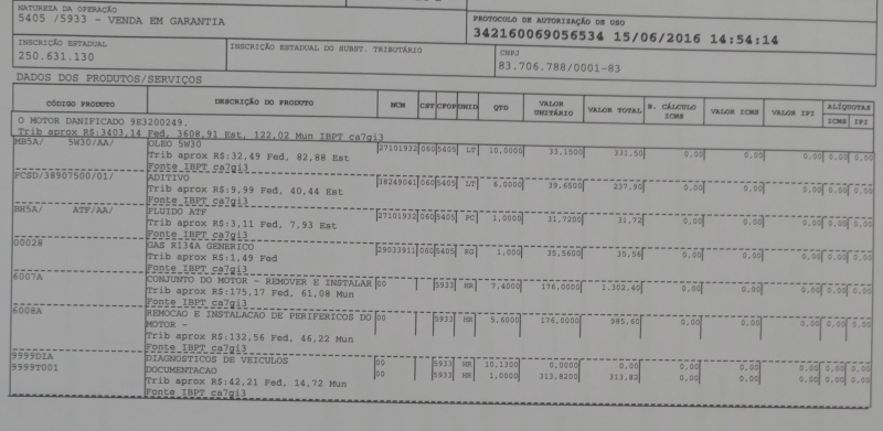

  • 16/06/2016, 09:09
    Bruno747
    2 Anexo(s)
    Postado originalmente por Bruno747 Ver Post
    Bom dia turma, faz algum tempo que não posto mais aqui, porem a algum tempo relatei aqui o problema que tive com o rompimento de uma mangueira que acabou batendo o motor, agora após alguns km aconteceu novamente. O pessoal que tem ranger 3.2 AT fiquem ligados. Meu post com toda a descrição problema e mais um pequeno vídeo está neste link: http://www.4x4brasil.com.br/forum/fo...oblemas-7.html
    Mês passado fiz o post acima sobre o problema ocorrido na minha ranger, bem ontem retirei ela da concessionaria e foi trocado o motor pela segunda vez, isso mesmo meu carro tem 80.000km e já teve 3 motores não sei para vocês mas para min é um fato inaceitável a ford deixar isso acontecer, tiveram um custo próximo dos R$50mil( dois motores)40% do valor pago no veiculo. E agora mesmo sendo um motor novo eles não deram garantia alem dos 60 dias (termino do 3 anos), prova que nem os mesmos tem confiança em um serviço que já foi feito pela segunda vez. Segue a nota com o que foi feio.
    Anexo 530711Anexo 530712
  • 16/06/2016, 10:45
    Miranda_MG
    Bruno,
    A causa da troca dos dois foi a mesma mangueira? Você conseguiu o código da mesma?
    Abraço,
    Miranda
