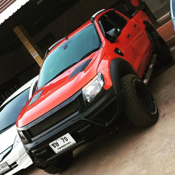

  • 09/04/2016, 09:40
    PauloLimited
    1 Anexo(s)
    http://www.4x4brasil.com.br/forum/at...d=526449&stc=1
    Postado originalmente por PauloLimited Ver Post
    Isso é algo que me interessa muito, já procurei, mas nunca achei um light bar que sirva para nova Ranger. Mas eu quero colocar aquele Hella Black de 6".
    Já pensou em embutir o farol de milha na grade, igual você usava na sua Ranger antiga ?
    Esse modelo de grade, da pra colocar os milhas embutidos.

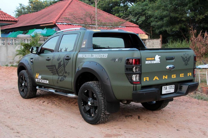

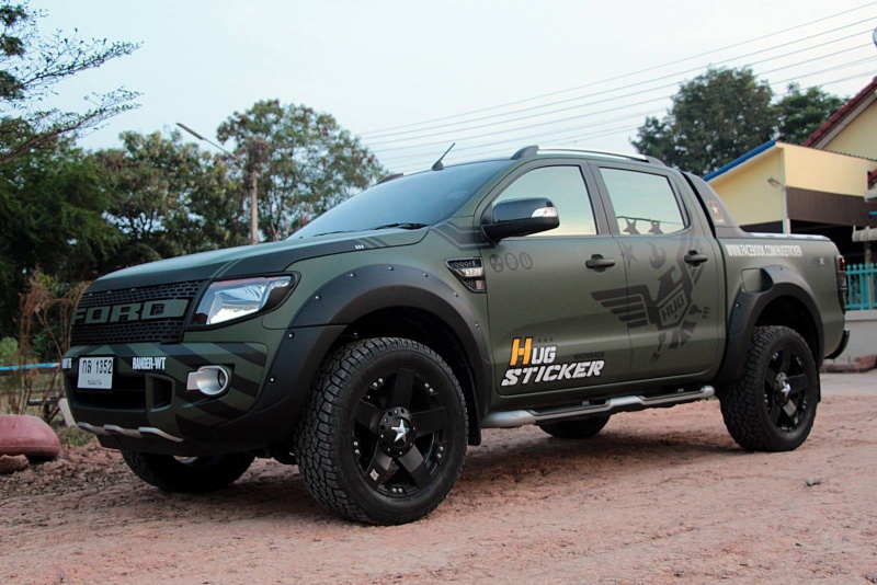

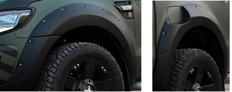

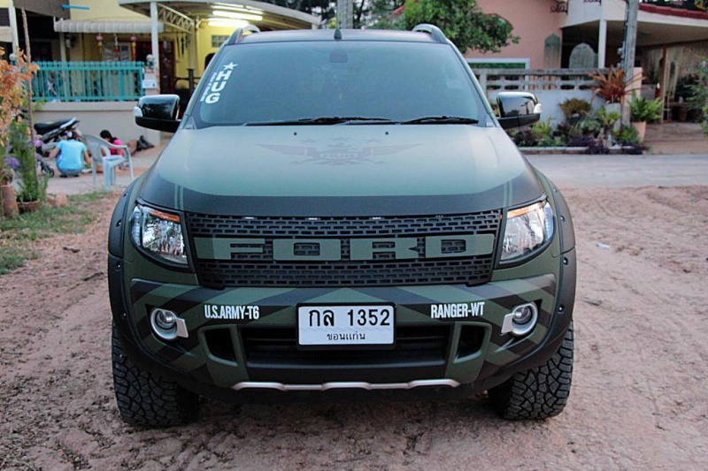

    Pessoal, vejam que trabalho fantástico !
    Essa é a mais bonita que eu já vi.
    http://www.4x4brasil.com.br/forum/at...66387838_o.jpg http://www.4x4brasil.com.br/forum/at...27589368_o.jpg
    http://www.4x4brasil.com.br/forum/at...99382999_o.jpg
    Será que aqui no Brasil a gente encontra esse aplique alargador para os paralamas ?
    Também chamado de moldura.
    Quando acabar a garantia da minha Ranger, vou mudar tudo ! rsrsrsr...
    http://www.4x4brasil.com.br/forum/at...e-paralama.jpg
    Cara você descobriu se encontra no Brasil esses alargadores de paralamas ?
