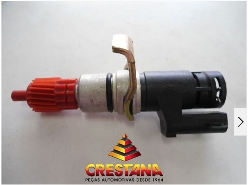

    o maior problema dessas caixas de cambio é o velocímetro pois todas elas saem com sensor para velocímetro elétrico, e não existe peças para transformar elas para velocímetro mecânico (tenho uma dessas aqui, "fso4405c") fiz um orçamento em uma fábrica de engrenagens, e os caras me pediram R$650,00 para fazer uma coroa para acionamento do velocímetro, ou seja, mais de 15% do valor do cambio, achei muito caro, também saiu uma leva de f4000 com cambio fso4305 e acionamento mecânico, porém essa coroa custa proximo de R$800,00 (orçamento da CARED em SP) e é difícil de encontrar
    Boenas, tem p vender no ML esse sensor,
    Sensor De Velocidade Ford F1000 Motor 4.9 E3af9e731ab Orig.! - R$ 79,98 no MercadoLivre
    Anexo 451422 Que por sinal é bem barato e provavelmente daria pra adaptar nessa caixa... mas se por o sensor teria q mudar o velocimetro tambem... por um eletronico.

    O velocímetro das F1000 4.9i são eletrônicos???
  • 17/02/2014, 09:38
    rfdex
    EDINTRUDER, eles são mistos. Existe saída mecânica e saída elétrica na mesma peça. Mas na F-1000 4.9 a saída elétrica fica sem uso. Note na imagem postada no post acima que a saída maior (de cima) é onde se encaixa o cabo mecânico. A saída inferior (menor) é onde se encaixa o chicote elétrico. Tanto é que quanto se troca o cabo, troca-se o chicote inteiro e com isso a peça mista (que tem o sensor e a saída de engrenagem) passa a não ser mais usado. Esses dias mesmo joguei fora esta peça que havia trocado da finada F-1000 há uns 2-3 anos atrás. A parte mecânica estava desgastada (onde se encaixa o cabo de aço que vai até o velocímetro), porém acredito que a saída elétrica devia estar boa! Saudações

    o velocimetro é mecânico, essa saída elétrica e para parâmetros do modulo de injeção e corte do motor na velocidade máxima, que no caso da f1000 4.9 é 165km/h

    o problema está na engrenagem para acionar o pinhão do velocímetro, já que todos os veículos que originalmente usam esses câmbios tem velocímetros elétricos, que nesse caso usam apenas uma roda dentada, tipo uma engrenagem de dentes retos, para dar pulsos no sensor do velocímetro
