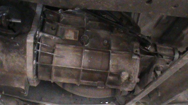

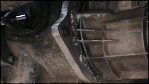

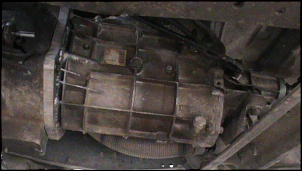

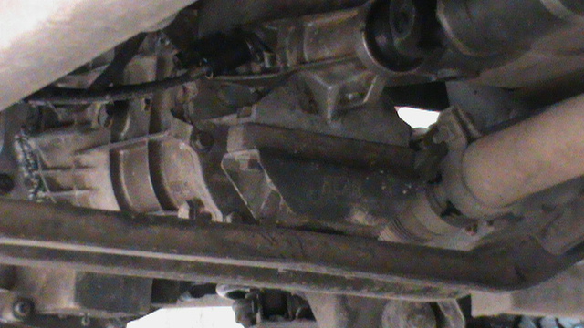

  • #192
    encontrei umas fotos na minha câmera
    fordtruckbr.
