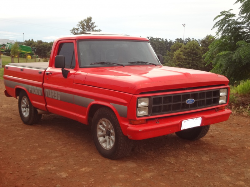

    Fotinha que ficou bonitaça!!!
    Bruno.
    F-1000 90/91 TD229 - Uma volta no débito de combustível, Câmbio ZF S5-420, Pneus Michelin LTX AT2 265/75R16.
