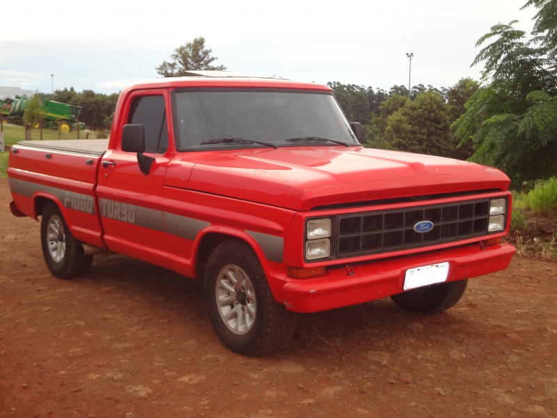

    bbmoro
    1 Anexo(s)
    Fotinha que ficou bonitaça!!!
    Anexo 451421
