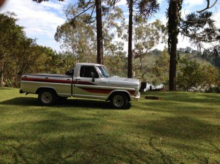

    Boa tarde colegas.
    Vou aproveitar este tópico para tirar uma dúvida.
    Há alguns meses eu comprei, depois de muito procurar, uma F1000 90 completinha. Prata, com vidros elétricos, teto solar, turbinada de fábrica (não sei se naquele esquema da revenda turbinar antes de vender), vidro corrediço atrás, enfim linda.
    Ela está mais próxima da perfeição do que do uso abusivo.
    Tenho inicialmente duas dúvidas.
    A primeira é que o antigo dono não colocou nenhum silenciados no escape, de modo que ela marca presença onde passa. Entretanto tenho que optar entre passar calor e conversar ou abrir e não escutar nada dentro. Qual a forma de amenizar este problema, deixando o som mais ameno?
    A segunda questão é quanto aos faróis, quando ela veio todos estavam escuros por infiltração de água, como achei que enfeiava eu comprei outros no ML e troquei, só que eles infiltram água, inclusive já queimou uma lâmpada e já escureceram. Como resolver este problema? comprar outros e vedar antes de instalar? originais já procurei e não achei e nem sei se estes não infiltram também.
    Se você tiver material digital e quiser pode me mandar ZéV8.

    bom, a sua nao eh turbo original, pelo menos as faixas nao sao delas, e nao lembro da turbo original com essas rodas e em prata... duvido muito q alguem iria trocar as rodas da turbo (q sao bonitas ate hj) pra por a roda da normalzinha...
    Sobre o barulho , ou vc instala um escapa normal ou instala um ar condicionado. De qqr jeito, vai continuar barulhento. As F1000 todas eram péssimas de isolamento acustico.
    Aconselho a procurar meus posts sobre isolamento acustico e termico. Mas resumindo, recobre todo o interior ocm manta asfaltica, capo internamente, coloca uma manta de eva no assoalho, uma espuma depois do eva, carpete de primeira, e pronto, ja tera um carro totalmente diferente. Nas portas, faca por dentro da mesma e na folha externa dela (procure exemplos em instalacao de som de qualidade).
    Com isso tera algo muito proximo de um sedan atual.
    PS: a manta eh em todo oi interior, assim como a espuma, ou seja, portas, teto, laterais, chao, por baixo do painel, colunas etc...

    Henrique, na minha F1000 eu colei manta asfáltica em toda a cabine, por baixo, atrás e na parede corta fogo.
    Colei manta de borracha prensada por baixo da cabine e no capo. O toque final foi colocar capas de veludo espesso nos bancos. O resultado foi muito bom. Ainda uso escape direto saindo atrás da F1000. Quando saía pela lateral o ruído era alto. Somente agora arrumei o ar condicionado pelo calor, pois a redução do ruído ficou muito boa.

    Henrique
    parabéns pela F...
    Verifique se ela esta com o escapamento original (abafador).
    Normalmente quando se turbina, mexe ali na curva do escape, as vezes o pessoal aproveita para deixar diretão.
    Se estiver original, ai isola cabine, como recomendado pelos amigos...

    Olá Henrique, na minha ex F1000 tbem tive este problema com os farois que vc mencionou, comprei farois novos tbem e continuou a msm coisa até que achei farois originais marca ROSSI, custou cerca de 300 dilmas os 4, achei em uma Auto Elétrica, com pessoal mais da antiga e me disseram que são faceis de encontrar, principalmente no interior onde fui mexem com tratores essas coisas, daí com esses acabaram-se os problemas só o farol que continuou não iluminando nada, ou na sua é diferente? Abraços Casquinha.

    motor da tua f1000 tem o turbo na lateral ou fica na frente junto do radiador. com certeza originalmente ela nao Td. pode. que tenha sido colocado um TD posteriormente. QUanto aos farois os melhores sao os Arteb mas acha los e quase impossivel Os Rossi sao tambem linha de montagem mas nao possuem brilho ate pela caracteristica de sua lente. Ademais farol quadrado nunca vai iluminar igual a um redondo. Na minha F84 uso uns identicos aos arteb mas sao praticamente descartaveis. Entram agua pelo alojamento da lampada. Tenho um jogo de Rossi guardado semi novos mas sao muito opacos. Pra melhorar coloque reles auxiliares e lampadas 90/100. melhora muito. Lembre se nas Fs um rele para cada lado pois elas tem chicotes independentes para cada lado. Ford abraco.

    Sobre água nos faróis, a minha F1000 97 ainda tem os faróis originais e no esquerdo sempre entra água. Até lavando de mangueira entra água. Tirei eles para lavar e não tem nada de errado neles. Troquei a lâmpada por causa da borracha de vedação e continua a entrar água, mas agora entra menos. Detalhe, a lâmpada Silvânia de 65,00, a que estava nela foi colocada em 1998 e troquei antes de queimar por causa da vedação apenas. Compensa pagar 65,00 numa lâmpada dessas.
