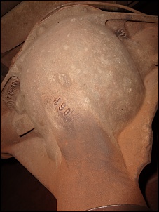

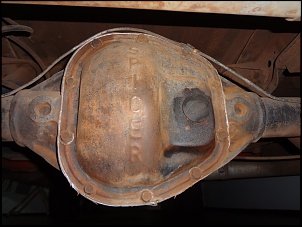

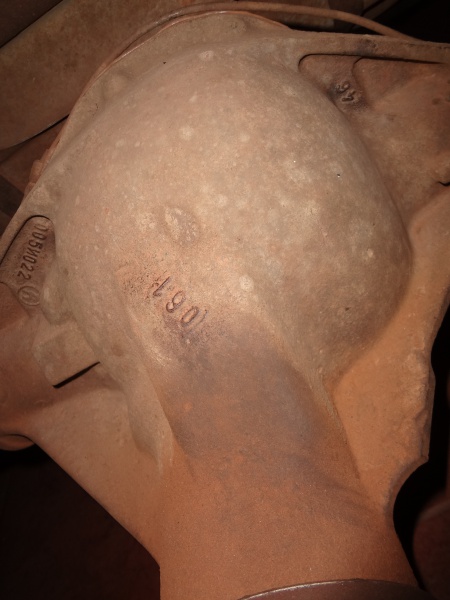

    Amigo Zé, seguem as fotos:
    Na primeira foto, tem-se a direita o número 46, em cima 061 que não sei o que significa, e na esquerda deve ser algo relacionado ao lote. Na segunda foto, na parte inferior está 020390, que subentendo ser a data. Na parte traseira, não existem números...
    Abração!

    Citação Postado originalmente por bbmoro Ver Post
    Abração!
    BBMoro, a dúvida está elucidada, definitivamente o diferencial da tua F é realmente um Dana 46. Na última foto, a tampa tem o bujão de borracha, mas o tira teima está ao lado na tampa, nas orelhas do miolo, elas possuem um rebaixo que aí sim identificam o Dana 46. É da safra antes de usarem a plaqueta de identificação, época em que gravavam o serial na própria carcaça. Te garanto uma coisa, se estiveres usando peças originais muito dificilmente irás quebrá-lo. Opino que invista e coloque o bloqueio de volta nele, isto também ajuda pois faz a distribuição de força em pisos firmes por igual nas rodas traseiras o que evita o esforço só de um lado. Por óbvio que fica mais dificil patinar em piso firme mas terás mais segurança em curvas e pisos molhados. Seria inconcebível repotenciar a tua F e ficar sem blocante, em uma arrancada violenta ela facilmente escorregará a traseira de forma abrupta podendo até causar um acidente. Te falo por experiencia, muitos anos de V8 e a maioria "repotenciado" que sem blocante tornavam a brincadeira bem mais arriscada. Ford abraço.

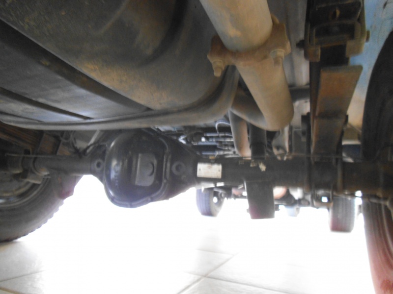

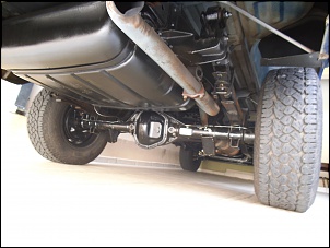

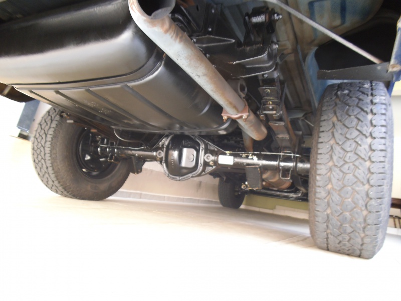

    Drossor, que linda a parte de baixo da tua F, credoooo.....pintura novinha!!
    Um dia a minha fica parecida! Abraço

    Bbmoro.... obrigado pelo elogio, mas só esta bem lavada... e com pulverização de vaselina líquida, conforme amigo Waldir recomendou.
    E se me permitem um pitaco, picape que roda no asfalto (maior parte do tempo) deve usar no máximo um LSD, fora isso, um qualquer SELECIONÁVEL.
    Existem uns bloqueios bem legais.. e robustos, mas se atuar no asfalto não é legal.

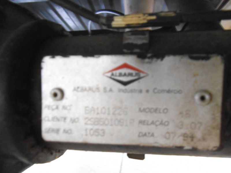

    Bbmoro...... tem cara de 46, é igual ao meu...
    Só que o meu é 3.07
    abç
