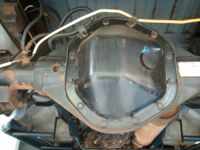

    Braseixos
    Dana 46
    O 406, supostamente diferente
    F-1000 4x4 TDi
