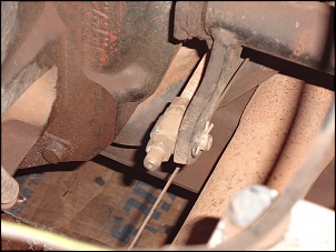

    Tenho algumas manutenções que preciso fazer, são elas:
    1. Varão da embreagem: vejam na foto o pino e contra-pino. Ele está quase degolado. Penso em preencher com solda e pronto, porém gostaria de saber (talvez o Zé consiga uma foto da F89 que é originalzinha) se existe algo que evite esse contato direto de metal com metal, quem sabe um anel plástico ou algo do tipo. Exitem três pinos assim no acionamento, um dentro da cabine e dois no cofre do motor. O pino no interior da cabine, abaixo do painel, pelo jeito já foi soldado....

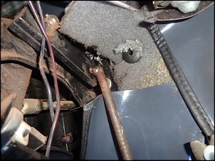

    2. A chapa da lateral esquerda do cofre do motor tem um rasgo. A foto foi tirada pela caixa da roda dianteira. Essa chapa faz todo o desenho do cofre do motor, tem umas das bateria apoiadas em cima e um monte de fio. É uma chapa fina, então não sei como poderia ser soldada. Não estava afim de desmontar toda ela. Alguma sujestão para arrumar ela ali mesmo?
