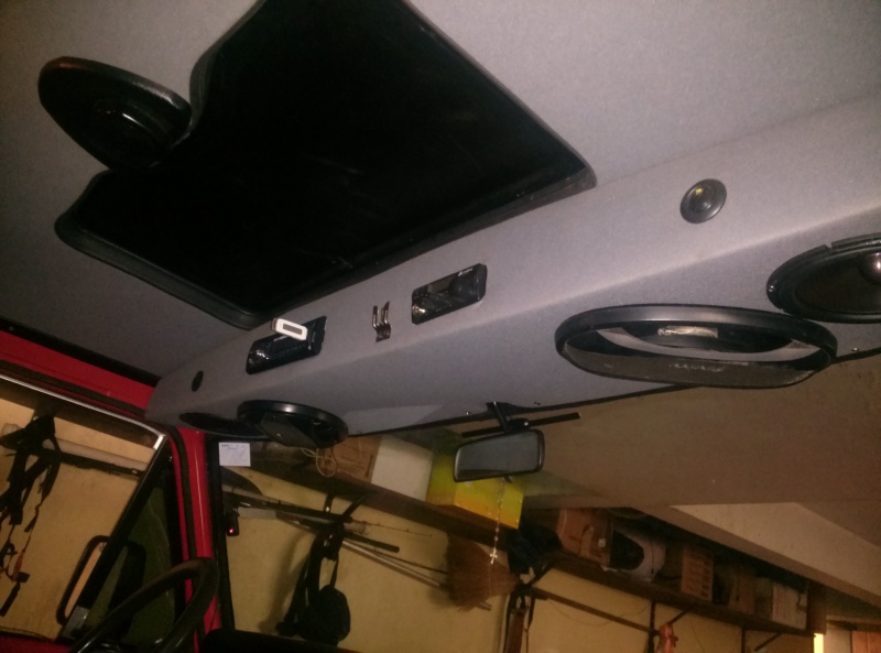

    ultimas atualizações:
    console com 2 par de 6x9 pioneer e um kit 2 vias da bravox. . . . dai tem um modulo soundigital tocando tudo .. . só não consegui ainda fazer um engate rapido pra colocar o cabo do engate do PX !

    se tirar os 6x9 vai ter um aumento de qualidade absurdo... esse 6x9 ai soh ta prejudicando o som, muito! sem contar que onde estao instalados eh um dos piores lugares pra isso mas aí é outra historia.

    valeu pela dica cara !, meu console velho eu tinha 2 woofer de 8" da hinor. . . .. e sinceramente, com os pioneer o som ficou melhor, é o que eu achei pelo menos, regulei ele só pra voz e um pouco de grave . . e o kit 2 vias só voz e os agudos. ..
