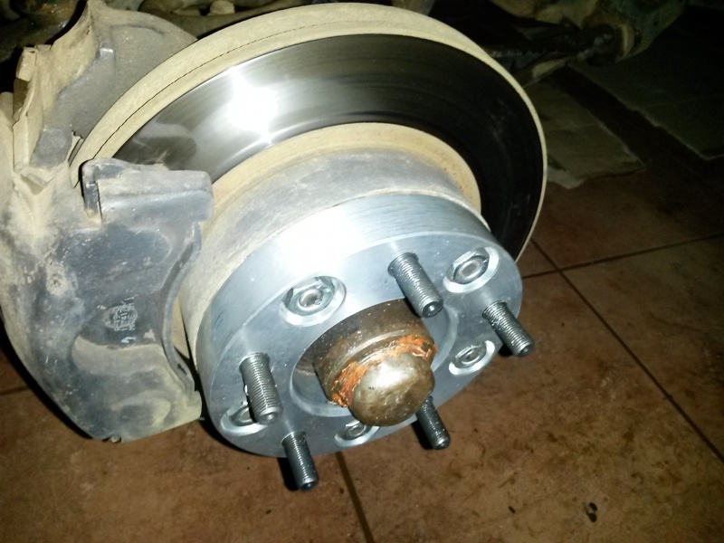

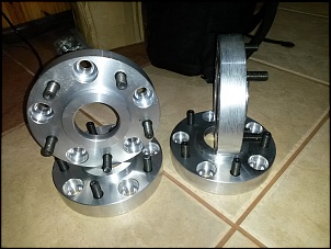

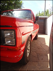

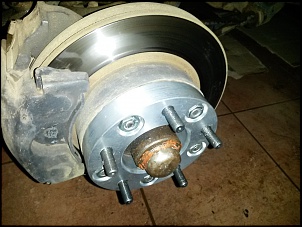

    Dai galera!
    Depois de muito tempo, volto aqui para relatar mais algumas modificações, as quais, na verdade, nunca param né.
    Coloquei uns espaçadores de alumínio nas rodas de 30 mm de largura. Não gosto do estilo antigo onde o pneu fica muito para dentro dos paralamas. Fornecedor foi SG Metais, R$650,00 os quatro com frete.
    Além disso, novos pneus Michelin ATX AT2 265/75R16 foram colocados (em torno de R$3200,00). Por causa dos espaçadores, eles não raspam nos tirantes e barra estabilizadora, porém se a suspensão trabalhar até final de curso com a roda esteçada, raspa levemente no para-lama. Diria que essa é a medida máxima para usar em Fmil até 92 com suspenção original.
    Encontrei também, depois de muito tempo e procura, através da página das fmil do facebook, o emblema original que vai na tampa traseira. R$85,00. Colocarei só depois que mexer na lataria, serviço que deve demorar.
    Seguem fotos:

    servi;co parece bem feito, mas vc sabe que alterou significativamente os parametros da suspensao, eixos, ponta de eixo etc, etc, etc, etc?
    sao 6 cm a mais de "bitola" em cada eixo, é uma senhora alteracao, ainda mais com esses pneuzao ai, é bom ficar atento.
    provavelmente melhorou em curvas, frenagens de emergencia mas pode sofrer ao carregar peso, transferencias de peso repentinos (mudancas de direcao) entre outras coisas.... vamos ver o que falam outros usuarios..

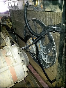

    Eletroventilador
    Por ter que recuar o radiador para colocar IC e condensador, preciso tirar a ventoinha original. Também, o sistema de ventoinha é antigo, consome potência constante e o sistema de arrefeciemnto da fmil é grande o suficiente para andar sem ventoinha de boa. Rodei muito kms de cidade e asfalto em dia quente sem ventoinha. A única vez que aqueceu além da metade sem ventoinha foi quando atolei. Medi a temperatura com o ponteiro um pouco antes da metade usando termômetro de aproximação (infravermelho) e indicou 85°C.
    Fiz então o desenho de um suporte em CAD e foi cortado a laser. Ventoinha elétrica do FOrd Ka de uma sucata. Sensor de temperatura MTE 705 92/87°C, porque segundo manual do 229 a temperatura nominal é 80-95°C. Furei o radiador próximo a entrada de água, pois ali é o ponto onde a água estará chegando nessa temperatura. Coloquei tb um chave seletora de duas posições: uma posição liga pelo sensor e a outra fica sempre ligada. Aquela corrente é para garantir que a ventoinha nao toque o radiador com a vibração da estrada. Meio estranha ideia, mas 100% funcional. Até agora, a ventoinha nunca ligou por conta de temperatura excessiva. Acho que preciso atolar a fmil novamente
