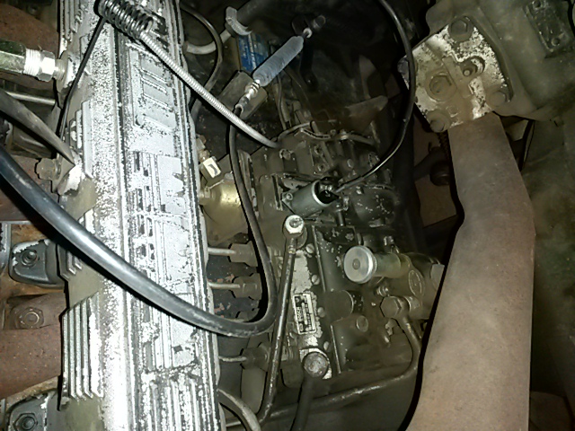

    Pessoal, tudo certo? Alguém tem ideia pra que serve essa solenoide na BI? Acredito que ja questionei isso em algum lugar do fórum, mas continuo curioso. Todo mundo diz que eh pra desligar na chave, mas fiz funcionar a solenoide e ela nao faz nada. Tb nao faz sentido ter opcao de desligar no estrangulador e supostamente ma chave. Desde que comprei a camionete ela está desligada, mas o fio vai ate a região do motor de arranque. Será que eh pra auxiliar de alguma forma na partida?

    Amigo, possivelmente esta bomba não seja original do seu motor. Os mais antigos possuem estrangulador, os mais novos possui solenóide. Pode ser que a solenóide esteja queimada e por isso não funciona. Mas se ela existe, eu no seu lugar tentaria fazê-la funcionar. E deixaria o estrangulador como segunda opção!
