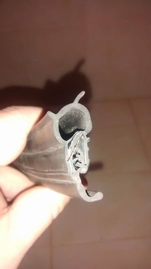

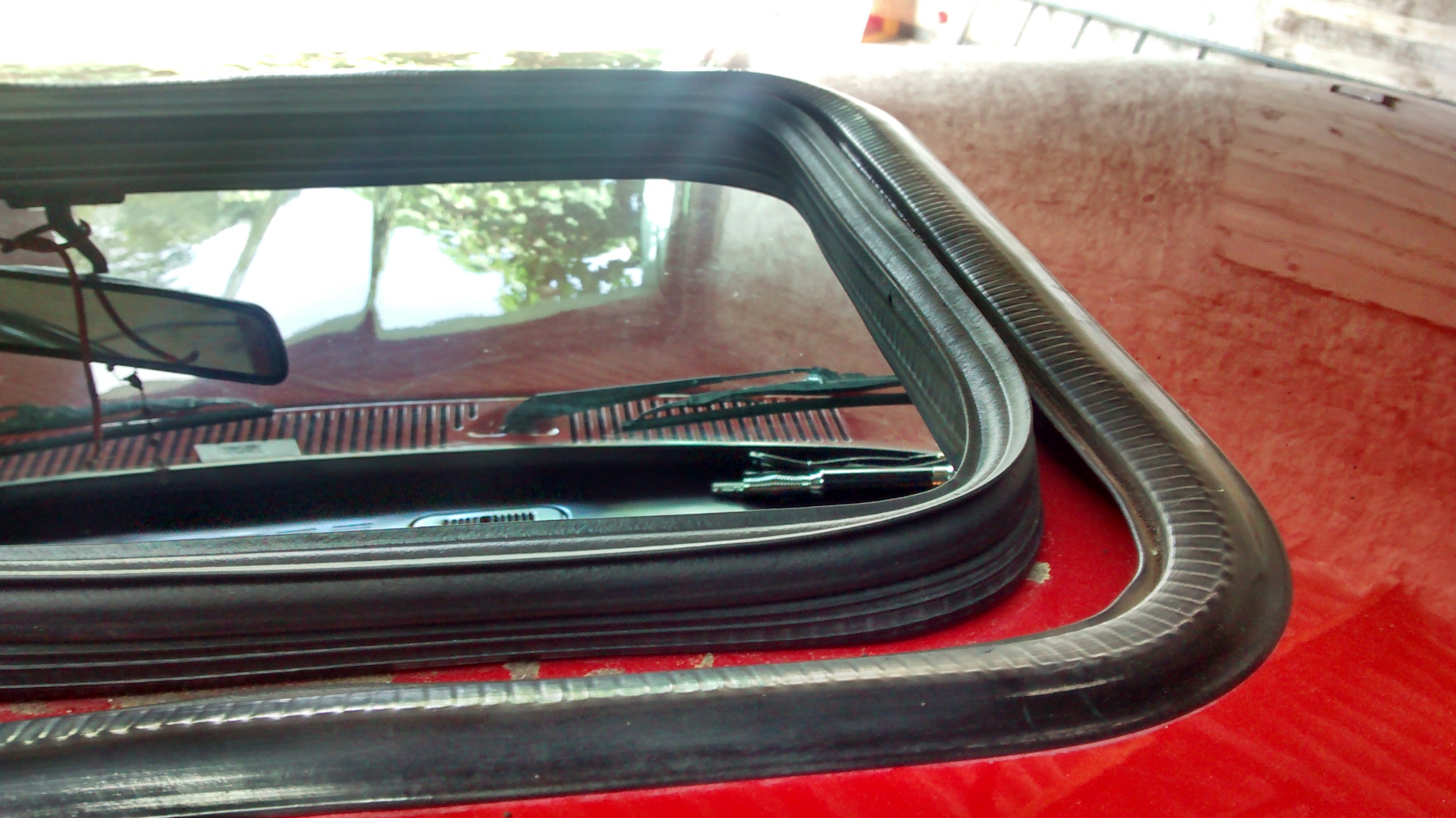

    segue umas imagens galera, Zé ! ainda n consegui tirar do eixo !

    Leo, na terceira foto de cima para baixo, aparece algo tipo corrosão na calha do teto solar, junto a borracha interna. Em outra foto na sequencia aparece uma massa junto à emenda da borracha interna. Veja bem, não estou aqui botando defeito, longe disto, mas estou sim tentando te ajudar a sanar a infiltração. Outra coisa importante, deverás identificar o ponto exato da entrada de água que pode ser também pela torre de elevação do teto solar. Trata-se de um mecanismo de plástico que pode sofre folga e excepcionalmente diante de uma quantidade excessiva de água vir a despejar para dentro. Tua F tá muito linda e agora vendo os detalhes nota-se uma boa dose de capricho no trato com ela. Quanto a F longa, trata-se de um alongamento muito bem feito, sendo que este modelo nunca veio de fábrica com chassi longo, nem sob encomenda, seria o mesmo que alguém dizer que conhece um Landau 84.

    zé, aquelas manchas não sao corrosão ! o estofador puxou tudo pra cima o forro, ali a cola grudou com o forro e na hora de tirar fora ele ficou grudado, passei uma querosene ontem e saiu tudo aqueles detalhes
    a respeito da "massa" foi colocado silicone na emenda da borracha, já acertei com um vizinho meu que tem uma mecânica , vou lá sábado colocar a PU 44 ( poliuretano ) que é aquela cola de vidro, pra colocar na emenda e passar entre a lata da canaleta e da borracha pra nao entrar mais agua por ali .. .. acho que vai resolver, só se encher a canaleta e entrar agua por cima !
    vamos ver o que acontece. . . ..
    e obrigado pelos toques zé, aquelas manchas foi a primeira coisa que botei os olhos quando olhei lá hehe
    Esta borracha que coloquei lá em cima, vou testar e ver se aprova ou não .. ..
