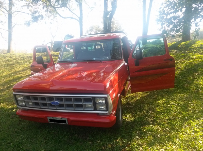

    ultimas atualizações:
    console com 2 par de 6x9 pioneer e um kit 2 vias da bravox. . . . dai tem um modulo soundigital tocando tudo .. . só não consegui ainda fazer um engate rapido pra colocar o cabo do engate do PX !
    Anexo 479952
    Anexo 479953
