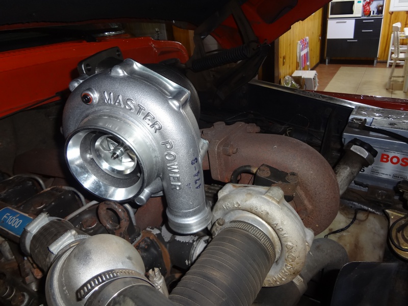

    o amigo Zé me instigou a alimetar um pouco o tópico. Vamos lá então. Quando abri o tópico comentei que queria dar um up no motor. A ideia é girar em torno dos 170cv. Então, como uma ajuda tremenda do Sérgio Augusto, a quem devo muito agradecimento e reconhecimento tanto que conhece do assunto, buscamos algumas melhorias.
    Ideias iniciais:
    Intercooler da F250
    Turbina Master Power R474, com carcaça quente 0.36.
    Bicos com 42% mais vazão para chegar nos 170cv.
    Wastegate externa
    Quanto ao intercooler, o da F250 não vai rolar. Ele é muito largo, então teria que colocar entre a grade e aquela chapona frontal. Como tenho que colocar um condensador pro ar li tb, então vou fazer sob medida para caber na mesma largura atual do radiador, mas mantendo a área da F250. A colméia terá 500 mm de altura, 580 mm de largura e 50 de profundidade. Além disso, minha ideia é jogar o radiador mais pra perto da ventoinha, e até tirar a ventoinha e por uma elétrica.
    Turbina R474: O Sérgio tem uma planilha de cálculo que resulta em pontos no mapa de atuação da turbina. Em cima disso, escolhe-se a turbina que mais se adequa a esses pontos. Quem tem interesse em calcular, eu achei um material no site da Garret que explica detalhadamente como fazer! Legal mesmo! E bateu certinho com as contas do Sérgio.
    https://www.turbobygarrett.com/turbo...choosing_turbo
    Essa turbina é 0.50 na parte fria e veio com carcaça quente 0.48. A parte fria é gigante! Não pensava que seria de tal proporção. Ela tem refluxo, que dizem que melhora algumas coisas que nao sei explicar e refrigeração a água, que na teoria que pesquisei serve para resfriar a parte central dela quando se desliga o motor por efeito sifão. A ideia é rodar com 1,2 bar de pressão. Terá turbina de sobra. Preço da turbina R$1200,00 em POA
    Wastegate externa: como a carcaça quente será 0.36, é difícil encontrar com wastegate interna. Essa carcaça irá resultar numa faixa de torque desde rotações bem pequenas (o que me gusta muito) e em alta, a wastegate não deixará ela restringir. Em função de espaço, a ideia é usar uma de 38mm, marca SPA. O Sérgio sugeriu a de 50mm, mas não ter espaço para colocar uma flange para tal dimensão....a diferença na real é pouca, vamos ver no andar da carruagem.
    Bicos injetores: eis a novela dos DLLB e DLLA. Originalmente o MWM TD229 usa bicos da família DLLB, a qual é bem restrita na diversidade de tamanhos. Então tive que catar porta injetores que casassem no bloco do 229 e montassem os DLLA. COnsegui com o Junior Scatollini de Pirassununga-SP (muito gente boa tb). O Sérgio tinha falado para buscar pelos porta injetores do 226 que tinha sistema de injeção CAV e bicos DLLA. O Junior não tinha isso la, mas conseguiu quatro porta injetores, que segundo ele são do F11000, e são do sistema bosch e que monta no 229. São usados e mandei vir. Lá mesmo ele conseguiu os bicos com mais vazão. São do Scania 110, que tem 5 furos de 0,32 mm de diâmtro contra 4 furos de 0,30 mm de diâmtro do original do TD229. Pelas contas de vazão, resulta nos 42% a mais. Não foi fácil achar esses bicos por serem de aplicação antiga. Pressão de injeção de 220 bar. Custo: R$80,00 cada bico e R$350,00 os 4 porta injetores. Isso está na correio a caminho daqui.
    Por enquanto é isso. Parece pouca coisa, mas já quebrei bastante a cabeça até o momento heheeh
    Pessoal, lancem suas críticas, dúvidas, sugestões e tudo mais! Abraço

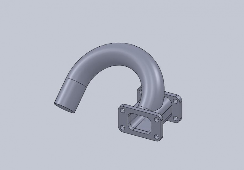

    Fala Diego! Cara, aquilo é uma flange que irá entre a saída do coletor de escape a nova turbina. Desenhei ela para ter uma ideia das proporções que terá. Naquela saída em curva, irá montada a wastegate externa, que por sua vez, é ligada na continuidade do escapamento. A questão é, como fazer uma peça dessa? Será que é fácil achar um tubo quadrado com aquele formato? Uma usinagem dessas não deve ser barato.....
