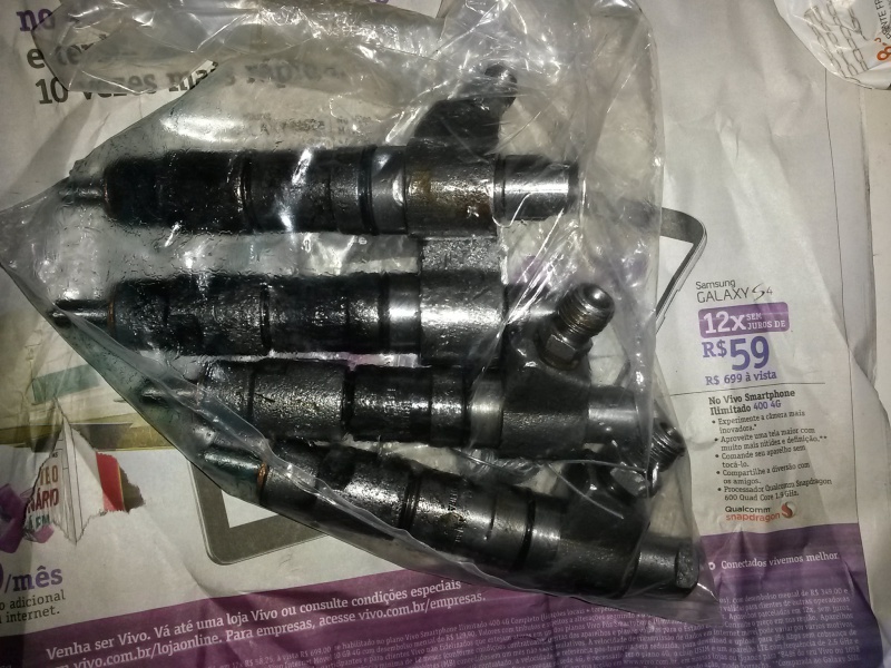

    Galera, chegaram os bicos injetores com os porta injetores que calçam os DLLA 150 S 549, aplicação no Scania 110. Tudo prontinho pra instalar. Nem tirei do plástico, eles estão lubrificados.
    Anexo 468619Anexo 468620

    Coisa linda de se ver, dá vontade de deixar na embalagem e colocar na estante da sala, louco mesmokkkkk. O escapamento em inox tem mesmo função estética e nunca mais enferruja. Imagina abrir o capô e o motor todo bonito sem o escapamento enferrujado?
