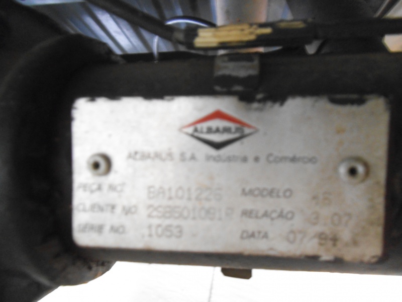

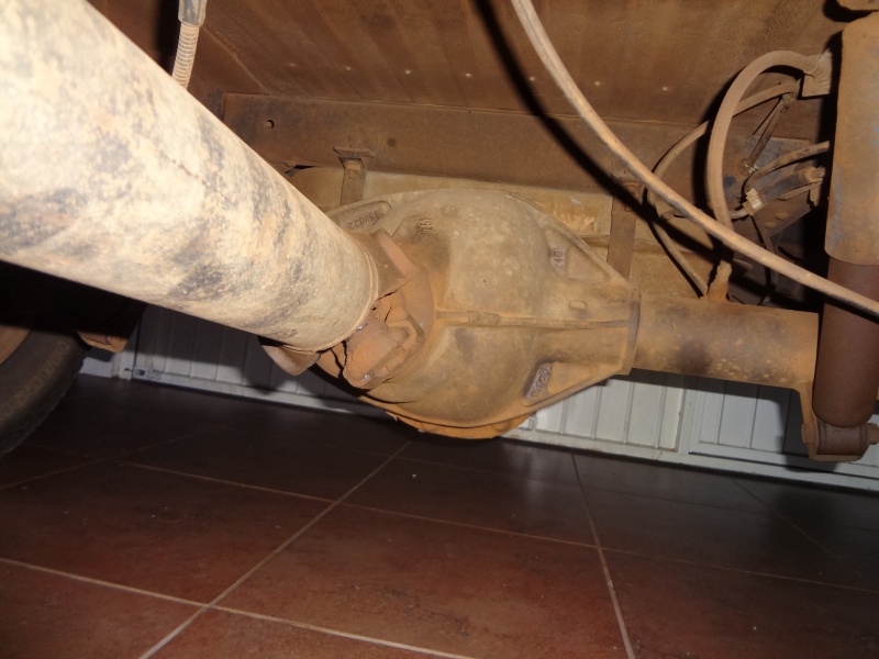

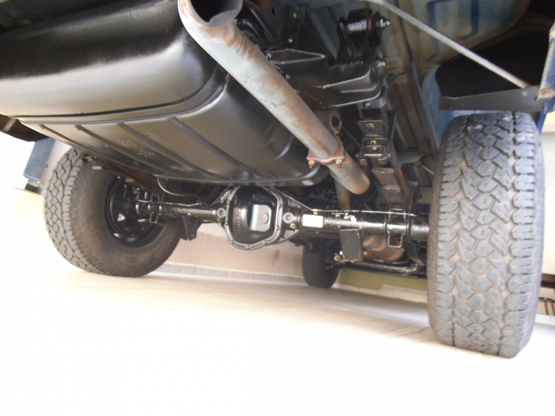

    bbmoro
    3 Anexo(s)
    Postado originalmente por Zé V8 Ver Post
    BBMoro, para elucidar este mistério, quando puderes tira umas fotos do eixo e também dos numeros, mas vendo a carcaça já consigo identificar, as diferenças já começam na própria tampa onde o bujão de abastecimento é de borracha e não rosqueado, a tampa é menos vincada, a altura do miolo é mais alta e sua largura também, possui mais parafusos na tampa. Ford abraço. Quanto ao parrudão na verdade é o Dana 70 da Dodge Ram.
    Amigo Zé, seguem as fotos:
    Anexo 452645Anexo 452648Anexo 452649
    Na primeira foto, tem-se a direita o número 46, em cima 061 que não sei o que significa, e na esquerda deve ser algo relacionado ao lote. Na segunda foto, na parte inferior está 020390, que subentendo ser a data. Na parte traseira, não existem números...
    Abração!

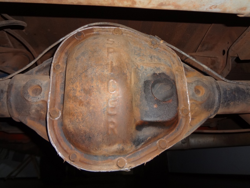

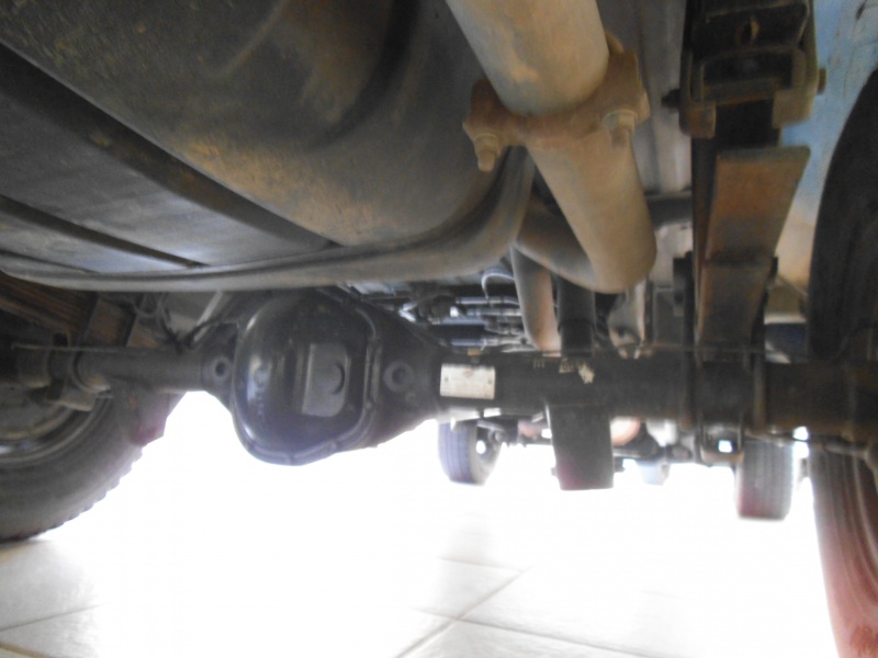

  • 24/02/2014, 22:41
    drosssor51
    3 Anexo(s)
    Anexo 452664Anexo 452665Anexo 452668
    Bbmoro...... tem cara de 46, é igual ao meu...
    Só que o meu é 3.07
    abç

    BBMoro, a dúvida está elucidada, definitivamente o diferencial da tua F é realmente um Dana 46. Na última foto, a tampa tem o bujão de borracha, mas o tira teima está ao lado na tampa, nas orelhas do miolo, elas possuem um rebaixo que aí sim identificam o Dana 46. É da safra antes de usarem a plaqueta de identificação, época em que gravavam o serial na própria carcaça. Te garanto uma coisa, se estiveres usando peças originais muito dificilmente irás quebrá-lo. Opino que invista e coloque o bloqueio de volta nele, isto também ajuda pois faz a distribuição de força em pisos firmes por igual nas rodas traseiras o que evita o esforço só de um lado. Por óbvio que fica mais dificil patinar em piso firme mas terás mais segurança em curvas e pisos molhados. Seria inconcebível repotenciar a tua F e ficar sem blocante, em uma arrancada violenta ela facilmente escorregará a traseira de forma abrupta podendo até causar um acidente. Te falo por experiencia, muitos anos de V8 e a maioria "repotenciado" que sem blocante tornavam a brincadeira bem mais arriscada. Ford abraço.
