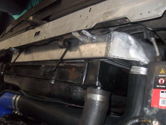

    E aí tranquilo? estou mexendo na minha f1000 ela e uma 98 xlt 4x4 só q foi capada, o motor dela taça fraco e eu queria já melhora ela e resolvi manda ela pra sp pra arruma e deixa ela mais potente mandei ela pra Serviteste e segundo o Luciano de lá ele colocou os kit e tudo do motor x12 eletrônico fiz tudo no motor dela completo foi trocado tudo que poderia troca agora estou um problema em questão a relação dela como ela era 4x4 provavelmente ele deve se o braseixo 406 e a relação e curta, se eu colocar o Zf nela mesmo assim tenho q mecher na relação q eu já procurei o diferencial das 4x2, gostaria de saber se tem como eu manda faze uma relação mais longa pro braseixo??? E ele me recomendou por um elocker nela q segundo ele fica mais resistente pra pode da uns pega mais forte nas saída alguém pode dar uma opniao sobre isso se eu verdade??? Vou posta as fotos do serviços q foram feito nelas só q como ta no tablet vai de uma a uma, toda a ajuda e informação fico agradecido.

    Seguem as fotos delaAnexo 452008

    Seguem as fotos dela Anexo 452010

    Seguram as fotos :Anexo 452011

    Seguem as foto : Anexo 452013 Anexo 452014 Anexo 452016

    Foi mudado turbina, bicos de maior vazão bomba feita tudo nova, em questão de motor foi feito tudo que se podia ser feito, estou colocando uns disco de freio ventilado e pastilha de ceramica os flexível eu troquei por aeroquipe, estou colocando uns amortecedor Off shox nela e só falta essa parte relação e câmbio pra pode mexer que preciso de umas dicas e uma ajuda
