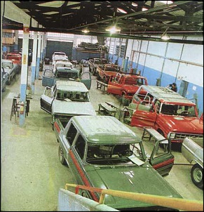

    -549500_426116474151608_2007358722_n.jpgOlha aí o sonho de todo fmilzeiro, em primeiro plano uma marrom castanho metálico 1986 a tal Super Série Special emais duas super série saia e blusa com reverencias ao F850 que traciona,

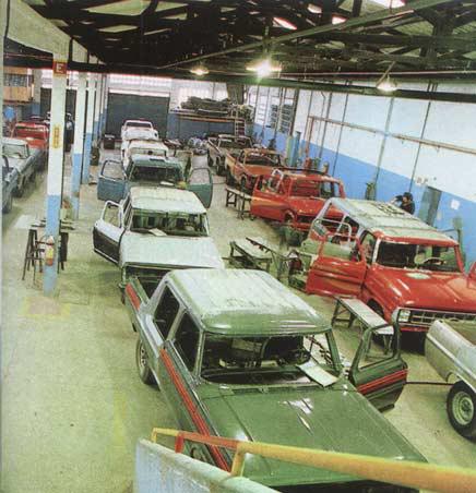

    -424946_125306304263553_1378896382_n.jpg-424946_125306304263553_1378896382_n.jpgOlha aí as cabinagens em série. Tem até F1000 0km no corte. A minha F84 passou por este processo cirúrgico na ARB em São Marcos no RS. Impressiona a qualidade do serviço que em uma inspeção nas partes internas de sua estrutura verifiquei estarem intactas e sem qualquer indício de corrosão. Apresentou apenas algumas pequenas bolhas em detrimento de alguns pontos serem carregados de massa plástica. Mas apenas problemas externos na pintura, por dentro é tudo pintado com fundo óxido e aproveitando que abri as forrações passei uma mistura de óleo próprio para isto vendido nos postos Ipiranga. Procurei por tudo pelo tal anti ruste da Texaco e não mais encontrei.

    Citação Postado originalmente por Zé V8 Ver Post
    Zé V8
    Essa foto tem uma particularidade: O F-8500. O filtro de ar externo denuncia tudo: Motor Detroit Diesel 6.53V!!!!
