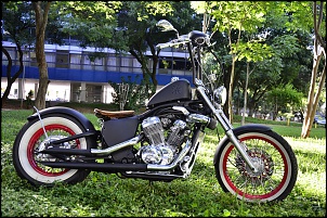

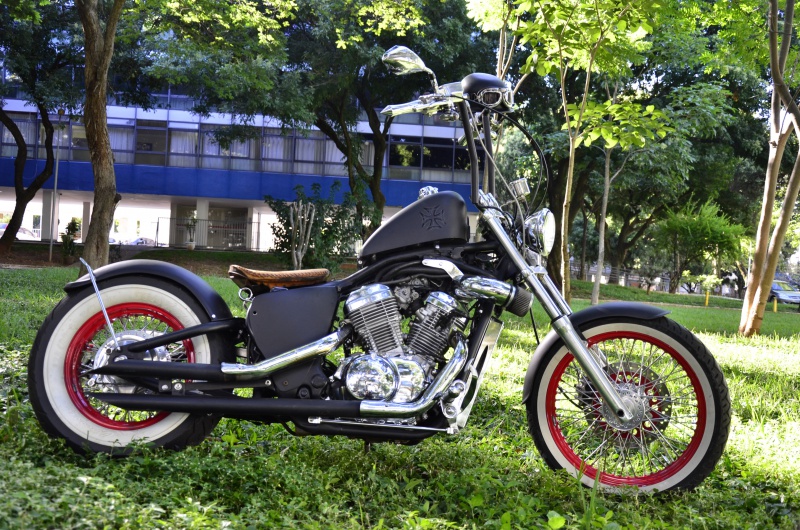

    Eu e meu pai já havíamos customizado uma moto e também já tínhamos tido 2 Willys (para ele já era o terceiro)
    EXPLORER`s` e RANGER`s`- Tudo o que precisamos saber sobre elas.-_mpb7496.jpg
    No entanto, essa moto tinha tido muita mão de mecânico e gostaríamos de fazer algo "nosso". Ele tem um bom conhecimento de mecânica e eu sabia uma coisa ou outra.

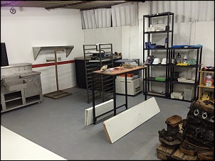

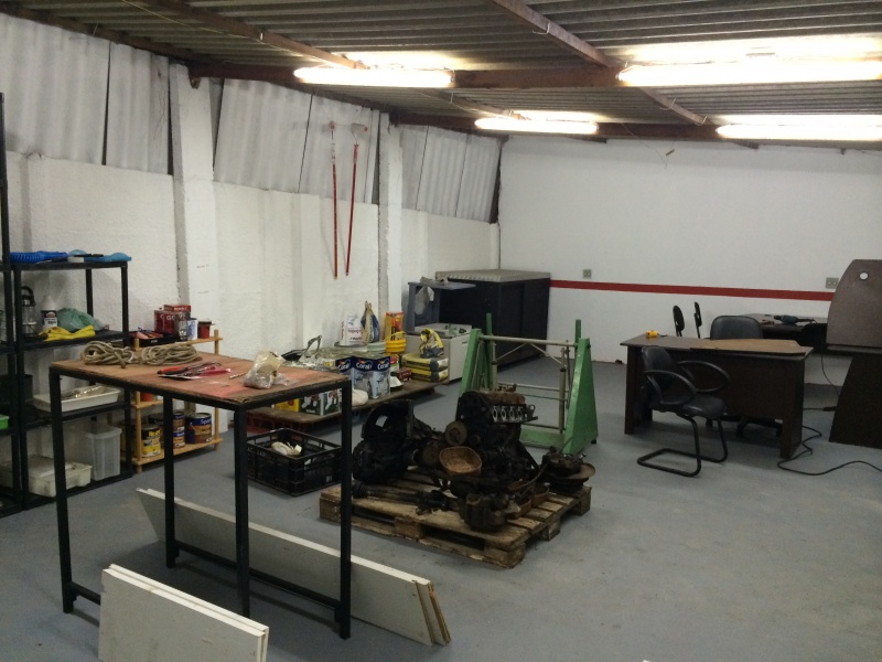

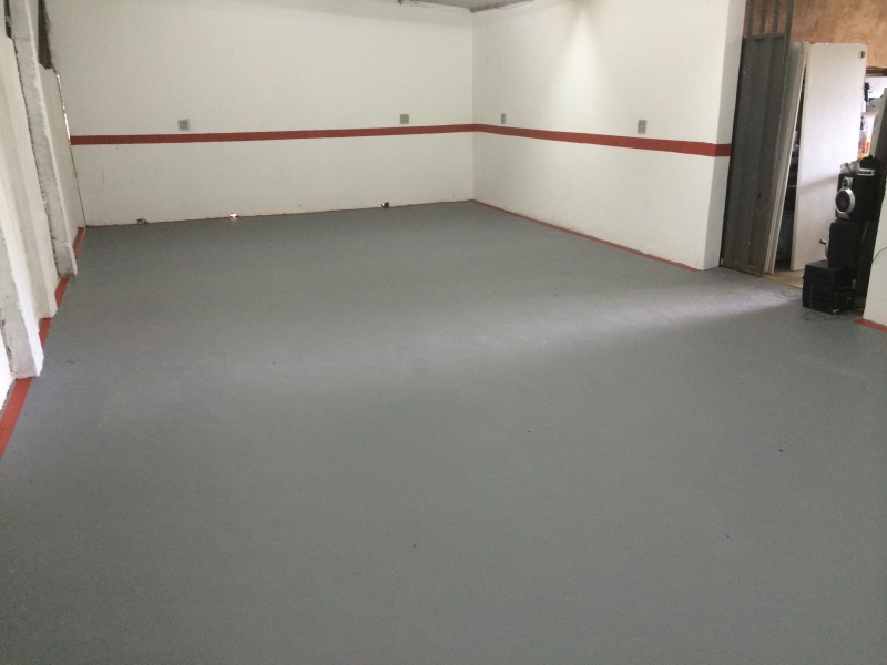

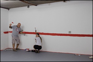

    Primeiro passo: A Oficina
    Lá em casa tinha um pequeno galpão que estava sendo usado para depósito de coisas inúteis. Então resolvemos colocar a mão na massa e transformar o depósito em uma oficina.
    EXPLORER`s` e RANGER`s`- Tudo o que precisamos saber sobre elas.-construcao-oficina-1.jpg
    EXPLORER`s` e RANGER`s`- Tudo o que precisamos saber sobre elas.-oficina-pronta-vazia.jpg
    EXPLORER`s` e RANGER`s`- Tudo o que precisamos saber sobre elas.-oficina-pronta-cheia-lado-direito-.jpg
    EXPLORER`s` e RANGER`s`- Tudo o que precisamos saber sobre elas.-oficina-pronta-cheia-lado-esquerdo-.jpg
    EXPLORER`s` e RANGER`s`- Tudo o que precisamos saber sobre elas.-prancha-de-projetos.jpg
