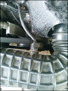

    meu carro acordou assim hoje, do nada, e so faz na gasolina aquela falha!!
    alguem sabe de alguma coisa? o que poderia ser??
    e outra coisa, fui fazer a limpeza do medidor do fluxo do ar e na hora de tirar os parafusos me deparo com um dos dois parafusos com uma capa encima que nao consigo tirar por nada, nao sei se tem q tirar né, mais eu tentei kkk
    (parafuso da parte de baixo da imagem)
    EXPLORER`s` e RANGER`s`- Tudo o que precisamos saber sobre elas.-cam00102.jpg

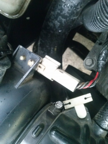

    Tenho mais uma duvida, tirei esses dois plugs com o carro ligado e nada muda (isso ja esta assim desde quando eu comprei o carro), segue imagem
    EXPLORER`s` e RANGER`s`- Tudo o que precisamos saber sobre elas.-cam00103.jpgEXPLORER`s` e RANGER`s`- Tudo o que precisamos saber sobre elas.-cam00104.jpg
