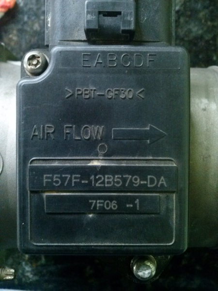

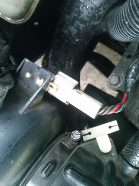

    Citação Postado originalmente por oliverinha Ver Post
    meu carro acordou assim hoje, do nada, e so faz na gasolina aquela falha!!
    alguem sabe de alguma coisa? o que poderia ser??
    e outra coisa, fui fazer a limpeza do medidor do fluxo do ar e na hora de tirar os parafusos me deparo com um dos dois parafusos com uma capa encima que nao consigo tirar por nada, nao sei se tem q tirar né, mais eu tentei kkk
    (parafuso da parte de baixo da imagem)
    Anexo 425973
    Tenho mais uma duvida, tirei esses dois plugs com o carro ligado e nada muda (isso ja esta assim desde quando eu comprei o carro), segue imagem
    Anexo 425974Anexo 425975
    E aí Oliverinha resolveu essa falha que estava dando na gasolina?
