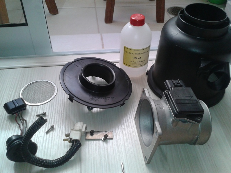

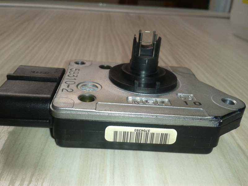

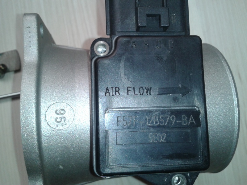

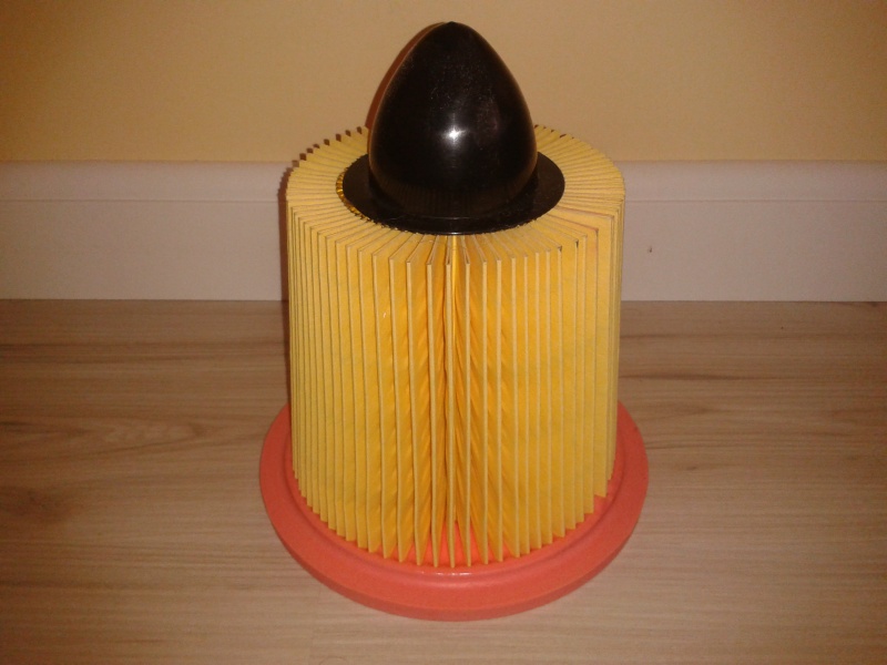

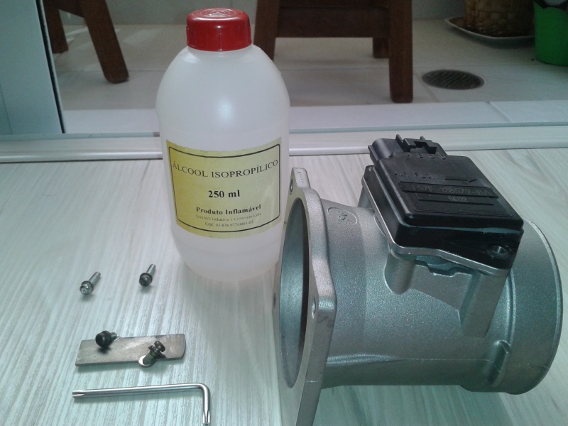

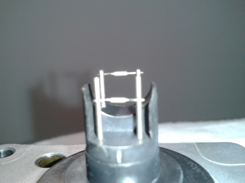

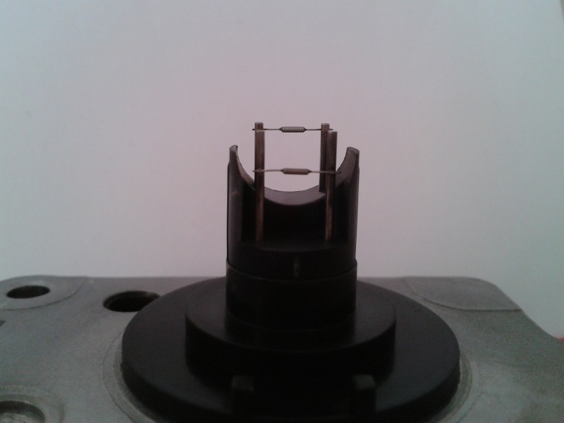

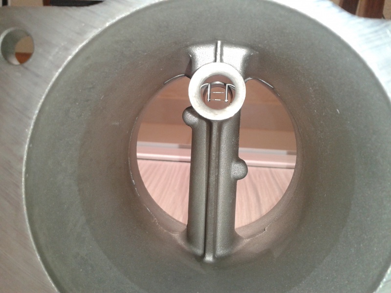

    Boa noite,
    Comprei uma Ranger STX 95 em Novembro passado com 175mil km.
    Rodei muito pouco e já fiz alguma manutenção nela como Suporte (rolamento) do cardã, bateria (Moura de 70ah), porta escovas do motor de arranque, reparo na base dos pedais e troca de óleo e filtros de óleo e ar.
    Ela roda aproximadamente 5km/l de gasolina e 6,5 a 7,0 km/m de gás na cidade de SP com trajeto completamente livre sem trânsito em sua maioria composto por retas em horário de contrafluxo.
    Notei que depois que desliga fica um cheiro forte de gasolina e a rotação demora muito a cair entre as trocas de marchas, sendo que pela manhã ela liga e fica em 2mil rpm e depois de alguns segundos cai para 1200. Depois de quente fica em 900rpm.
    Só ligo ou desligo na gasolina, aliás só passo para o GNV depois de rodar um pouco e deixar o motor completamente aquecido.
    Andei vendo os posts aqui e procedi a limpeza do IAC e o corpo da borboleta com car80, limpei o MAF com alcool isopropílico, limpei o sensor de temperatura do ar e troquei o filtro de ar. Desliguei a bateria por quase um dia.
    Digo que o motor ficou mais redondo e mais forte, porém a rotação continua demorando a cair com o veículo em movimento. E não demora pouco, demora bastante. Com o veículo parado a rotação baixa normalmente (se o motor estiver frio demora pra cair).
    Não tenho como dizer se a luz da injeção está acendendo pois ela deve estar queimada. Não acende nem na partida.
    O carro tem GNV, velas iridium e cabos 8,0. Não falha e anda muito, mas muito mesmo. O problema do cheiro ocorre somente quando uso gasolina, porém o da rotação que demora a baixar acontece tanto na gasolina como no GNV.
    Se alguém puder ajudar agradeço.
    Anexo 466978Anexo 466979Anexo 466980Anexo 466981Anexo 466982Anexo 466983Anexo 466984Anexo 466985Anexo 466986Anexo 466987Anexo 466988Anexo 466989Anexo 466990Anexo 466991Anexo 466992
    Amigo.... você se esqueceu de limpar os dois componentes que podem estar provocando esse problema. Pegue os tutoriais de novo e faça a limpeza do SOLENOIDE DO CANISTER e do ATUADOR DE MARCHA LENTA como descrito no tutorial.
    Faça a limpeza e vai ver que estou certo.
    Se continuar com o problema poste aqui de novo que vamos procurar com mais profundidade.

    Citação Postado originalmente por lincolnjb Ver Post
    Lincoln,
    Limpei o atuador da marcha lenta duas vezes com car80.
    O solenoide tb limpei com car80 e cotonete...só não fiz o lance de deixar conectado em 12v enquanto borrifava car80.
    O carro anda forte tanto na gasolina quanto no GNV, porém tem 3 problemas:
    - cheiro de gasolina em marcha lenta
    - rotação demora a cair entre as trocas de marchas mesmo quando o motor está quente
    - Quando tiro o pé do acelerador e a rotação se aproxima de 1000rpm, ocorrem fortes trancos, tipo socos (parecido com engatar uma marcha alta em baixa velocidade que o carro da uns tranquinhos e morre). Acontece em todas as marchas e somente com gasolina...no GNV não ocorre.
    Se vc puder me dar uma luz, agradeço.
    Danke
