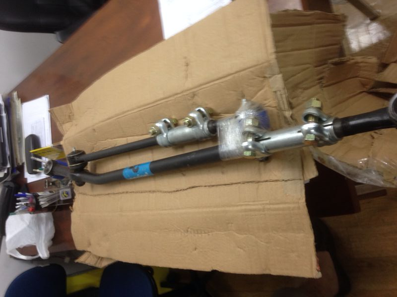

    Instabilidade dianteira
    Oba!! Chegou a barra de direção.
    Alguém tem o tutorial para a troca da barra de direção?
