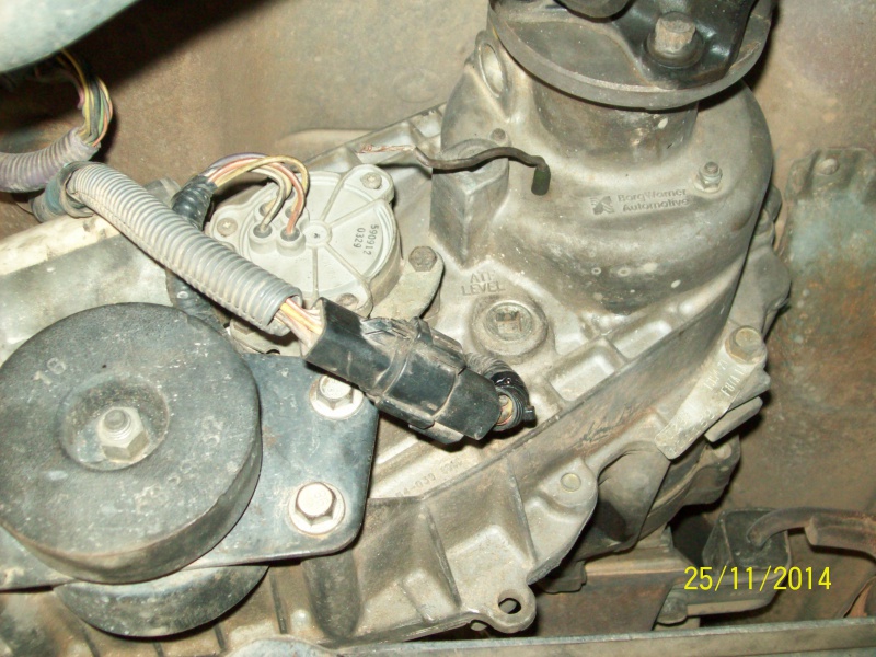

    tenho uma ranger 98 4x4 4.0. E a tração 4x4 engata quando quer apos aciomado. Ja chequei os componentes elétricos chicotes e td certo. Olhando com mais calma em baixo da caminhonete, descobri um fio marrom desconectado conforme foto. Vc´s podem me ajudar?
    EXPLORER`s` e RANGER`s`- Tudo o que precisamos saber sobre elas.-100_2982.jpg
  • #448
    17/01/2012
    Sao Carlos/SP
    75
    Wzago,
    Este fio tem que estar ligado! Quando tive problema com minha TC, achei este post, muito bom:
    The Borg Warner 4405 Transfer Case Rebuild Diary - Ford Explorer and Ranger Forums "Serious Explorations"®
    No meu caso, o problema era mecânico, tive que trocar uma peça quebrada e as engrenagens.
    Aproveitei troquei todos os rolamentos, o garfo e outras peças menores.
