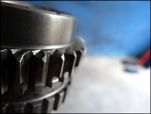

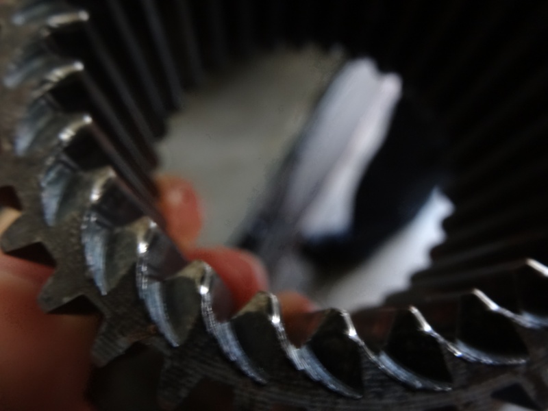

    Boa noite! Tenho um explorer 94 4x4 manual, ela esta fazendo um barulho no câmbio, em todas marchas com excessão da 4, e um ruido como se "estivesse pulando um dente de engrenagem", ocorre tanto na reduzida como na simples, mas na 4m não acorre. Vou baixar a caixa para ver, pesquisei aqui no forum e muitos afirmam que pode ser o rolamento de agulha da prise, o que vocês acham? É o mesmo cambio da ranger v6? Toda ajuda é bem vinda, desde já agradeço!
