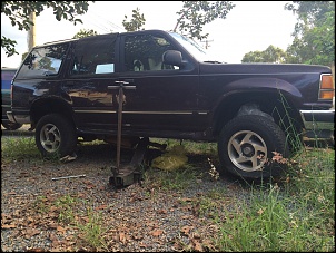

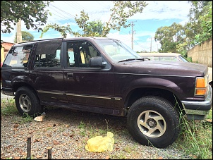

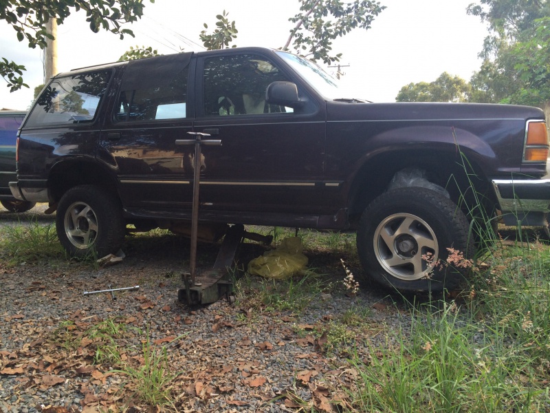

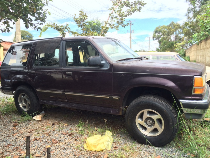

    Voltando ao relato da reforma,
    achado o veículo, guinchamos ele e colocamos um calçado novo, pois os pneus antigos estavam ressecados e o dianteiro do passageiro estava rasgado, o que dificultava a movimentação do veículo para a reforma.
    EXPLORER`s` e RANGER`s`- Tudo o que precisamos saber sobre elas.-pneus-antigos-motorista.jpg
    EXPLORER`s` e RANGER`s`- Tudo o que precisamos saber sobre elas.-pneus-antigos.jpg
    EXPLORER`s` e RANGER`s`- Tudo o que precisamos saber sobre elas.-sem-rodas-passageiro.jpg
    EXPLORER`s` e RANGER`s`- Tudo o que precisamos saber sobre elas.-pneus-novos-passageiro.jpg
    Esse é o jogo de pneus que serão usados na cidade. Ainda não sei a aparência que vai ficar nela levantada.

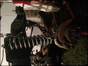

    ontem eu fui terminar de instalar o lift kit de 4" na Xplorer. Mas na hora de instalar as molas novas, elas ficaram sem pressão e caiam pro lado sem pressão quando eu levantava o carro até sair os pneus do chão. O que estou fazendo de errado?

    Esse comportamento é normal. O que você deve ter esquecido são as travas das molas que são umas pecinhas de metal que prendem ela em cima, acho que embaixo também tem um trava... O que vai fazer com que a mola não caia é o amortecedor, que você não colocou ainda...
    Se você for fazer trilha e não queira que a mola caia quando o amortecedor abrir por completo pode colocar uma cinta que limita a abertura da suspensão. Na minha ex-camper e engesas isso acontecia quando trocava o amortecedor por um de maior curso.

    eu coloquei o amortecedor e ela continua boba. Se colocar a cinta, eu vou perder uns 5 cm de curso de suspensao. Será que se eu colocar um calço de mola e prender com essas travas dá certo?

    Rapaz, pode ser normal este comportamento pois a suspensão está sem peso nenhum e suspensa. Você poderá testar melhor quando colocar as rodas e descer o chassis no chão. A mola sai quando a suspensão estiver toda aberta é normal em engesas e campers, mas isso só acontece quando ela abre seu curso máximo, pois não tem nada limitando a abertura.
    O que deve ter vindo no Kit é umas presilhas de metal para prender a mola e impedir que ela caia quando a suspensão estiver completamente aberta... Veja o passo 17 do manual do seu Kit, tem uma porca prendendo a mola embaixo. Em cima geralmente tem um chapinha, veja o diagrama 2 deste outro Kit (http://www.superlift.com/images/1170.pdf). Não veio nada dessa forma no seu?
