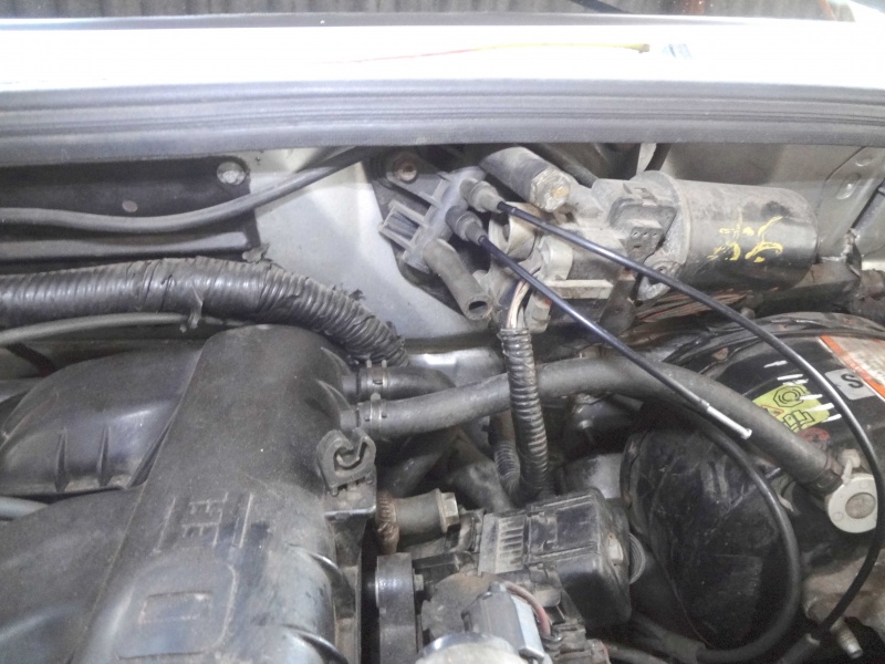

    Olá, troquei o regulador de pressão de combustível e realmente ele era a causa do vazamento. O antigo já devia estar para quebrar e não aguentou a bomba nova de combustível.
    Sobre as linhas de vácuo, o antigo dono fez uma bagunça com as linhas e estou tentando reconectar tudo. No momento, está tudo sem vácuo, menos o freio. O resto: Regulador de Pressão e a Válvula EGR, Ar Condicionado e Cruise Control estão sem vácuo. Eu tirei uma foto e acho ue vou criar um tópico pra obter ajuda. Já procurei bastante na internet e tô quase descobrindo as conexões. Segue a foto do coletor de vácuo.
    https://docs.google.com/file/d/0Bzhf...it?usp=sharing
