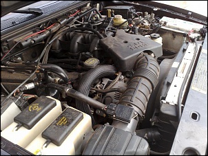

    Miniaturas de Anexos Miniaturas de Anexos Ranger V6: roteamento das mangueiras de vacuo?-11102008008.jpg   Ranger V6: roteamento das mangueiras de vacuo?-11102008010.jpg   Ranger V6: roteamento das mangueiras de vacuo?-dsc01330.jpg   Ranger V6: roteamento das mangueiras de vacuo?-motor.jpg

    Se não for uma dessas, depois de postar a foto mando outras imagens.
    Ranger V6: roteamento das mangueiras de vacuo? Imagens Anexas Ranger V6: roteamento das mangueiras de vacuo?-100.jpg Ranger V6: roteamento das mangueiras de vacuo?-101.jpg Ranger V6: roteamento das mangueiras de vacuo?-102.jpg

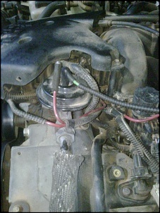

    Ai esta a foto. Na regiao que voce menciona, parece que saem todas as mangueiras de vacuo. Uma manqueira se bifurca, alimentando o solenoide/atuador de vacuo da EGR e o vapor canister (esqueci o nome em portugues...). Dai tem mais uma mangueira que alimenta alguma outra coisa la do outro lado do motor ("fuel dampener" em ingles), e esta sobrando essa mangueira ai do lado da EGR, onde eu coloquei um plug, ja que ela estava puxando vacuo.
    Alguem sabe o que deveria estar ligado nessa mangueira de vacuo?
    Abraco
    Miniaturas de Anexos Miniaturas de Anexos Ranger V6: roteamento das mangueiras de vacuo?-egr.jpg

    Pelo que estou vendo você tem três opções.
    Por ordem de probabilidade:
    1ª – Verifique em baixo do farol direito se tem alguma mangueira solta, acho que é essa.
    2ª – A mangueira de vácuo do regulador de pressão, ela é encaixada no sentido para-brisa grade dianteira. O regulador fica do lado direito do coletor.
    3ª – Do lado oposto da primeira sob a bateria e farol.
    Essas mangueiras não devem passar do lado esquerdo para o direito pela frente do coletor, onde podem acabar tendo contato com a polia do ar condicionado e alternador o ideal é por trás do coletor com revestimento/passa fio nas duas mangueiras.
    Abraço.
    Ranger V6: roteamento das mangueiras de vacuo? Imagens Anexas Ranger V6: roteamento das mangueiras de vacuo?-mangueira-1.jpg Ranger V6: roteamento das mangueiras de vacuo?-mangueira-2.jpg Ranger V6: roteamento das mangueiras de vacuo?-mangueira-3.jpg
