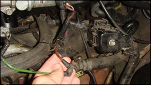

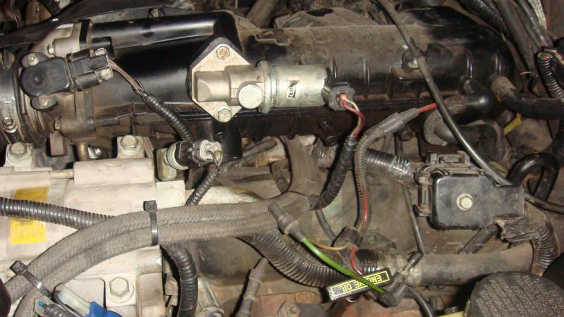

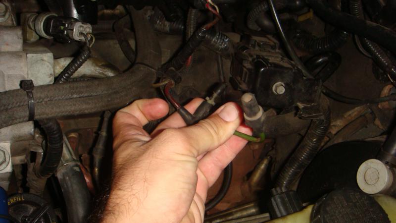

    mangueiras vacuo motor OHV
    Pessoal achei uma magueira solta também, porem naum sei de onde é
    é essa verde ai que tem duas entradas.
    se alguem puder me dar uma luz...
    abraço e obrigado
    Miniaturas de Anexos Miniaturas de Anexos Ranger V6: roteamento das mangueiras de vacuo?-dsc03740.jpg   Ranger V6: roteamento das mangueiras de vacuo?-dsc03741.jpg   Ranger V6: roteamento das mangueiras de vacuo?-dsc03742.jpg

    Isso é mangueira de vacuo, tem que procurar por uma peça redonda com um furo em cima, que é onde ela pode ir, ou no coletor, algum furinho que encaixe um caninho destes, mas acho que é numa peça redonda, parecendo um tipo de valvula, nao sei o nome dela, ela é prateada..

    pessoal percebi que não suga ar.
    quem tem o motor OHV da RANGER ja perceberam se é assim?
    você acha que esta faltando mesmo peça?
    lembrando que é uma RANGER XLT 99 4.0L
    abraço e obrigado

    Estão faltando duas peças:
    A - Sensor da válvula de recirculação dos gases de escape. Esse sensor tem duas saídas que são ligadas ao tubo da válvula EGR.
    B - Controle do regulador de vácuo do recirculador dos gases do escapamento (Solenóide de Vácuo da EGR)
    As peças são fixadas onde estão as letras correspondentes.
    A mangueira com duas saídas juntas é encaixada na peça B, e a que possuí apenas uma saída, na válvula EGR.
    Você precisa encontrar as duas tomadas/conectores dessas duas peças.
    Aproveite e verifique se a mangueira do regulador de pressão está no lugar, ela é encaixada na parte inferior do regulador.
    COM AS PEÇAS NO LUGAR.
    Ford V6
