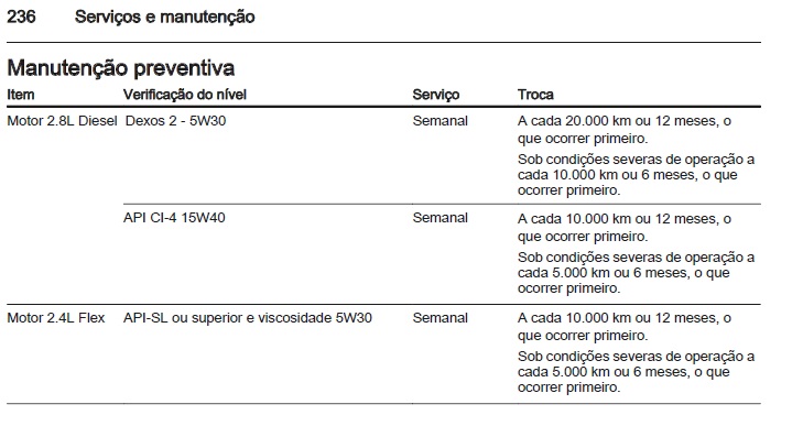

Não lembro em qual página está, mas no manual diz que a S10 vem de fabrica com o óleo dexos 2. A sua é 2014????
Se for 2013 o que ele lhe falou, mesmo jurando de pé junto, é mentira.
A minha é 2013 e coloquei a foto do manual em anexo, procura lá pagina 236.
Acredito que seu manual é o mesmo que o meu.
Anexo 461906

Na pag. 189 do manual está escrito que "O veículo com motor a diesel utiliza o óleo Dexos 2 de fábrica"...
Vai lá leva o manual pra ele e manda ele explicar e te devolver o dinheiro e fala aqui pra gente qual é a desculpa esfarrapada que ele vai dar. Revisão a cada 10.000km em caso de uso severo.
Eu faço revisão e troca de óleo a cada 10.000km, porém ainda acho que poderia faze-las a cada 20.000km... mas ai já é uma questão pessoal minha, por não considerar o uso do meu carro severo.
Segue a página do manual informando que a diesel sai de fábrica com o dexos 2. No caso, o manual é da 2014, mas é a mesma coisa para as 2012/2013, como o João colocou acima.
Essa questão já foi discutida aqui diversas vezes, mas está bem claro: se o óleo é o dexos 2 a troca para condições severas é com 10 mil km e para condições normais 20 mil km.
