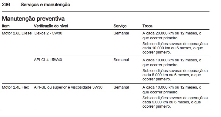

Tambem fizeram isto comigo. Tenho uma 2013 s10 diesel, e me solicitaram a troca de 5mil km.
Depois fiz a troca com 10.000km, daí o consultor me disse que podia fazer a proxima somente com 20mil km.
Acho que se baseia no recall da turbina dos 2013, onde colocavam um filtro na entrada de oleo da turbina.
Como custumava sempre baixar oleo, pediam a troca de 5 em 5mil.
Foda...
Anexei uma copia da pagina 236 do manual da nova S10.
Anexo 461807
Cara...
O consultor técnico me jurou de pé junto... por questoes de custo... o oleo que vem de fábrica é o 15w40 em toda linha GM(diesel). Absolutamente toda a linha vem óleo mineral ou semi sintetico. E este oleo tem esta caracteristica, uso severo a cada 5000mil km.
Logo após a primeira troca... 99% poe o oleo 100% sintetico.
Motor 2.8L Diesel
Dexos 2 - 5W30 Semanal
A cada 20.000 km ou 12 meses, o que ocorrer primeiro.
Sob condições severas de operação a cada 10.000 km ou 6 meses, o que ocorrer primeiro.
API CI-4 15W40 Semanal
A cada 10.000 km ou 12 meses, o que ocorrer primeiro.
Sob condições severas de operação a cada 5.000 km ou 6 meses, o que ocorrer primeiro.
Motor 2.4L Flex
API-SL ou superior e viscosidade 5W30 Semanal
A cada 20.000 km ou 12 meses, que ocorrer primeiro.
