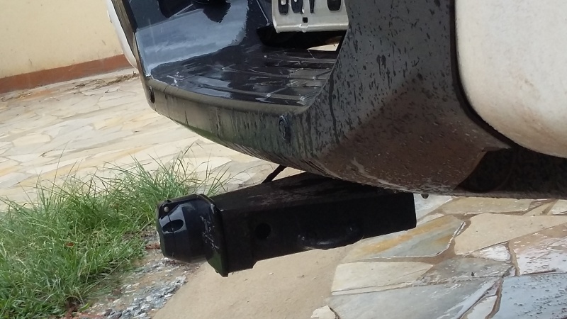

Bom dia LELIMA, os dois estão pronto para instalação, e nem precisa furar nada.
o IDF supostamente é para 1000 quilos, e o inprocar é para 1500, mas acredito que os dois estão longe disso

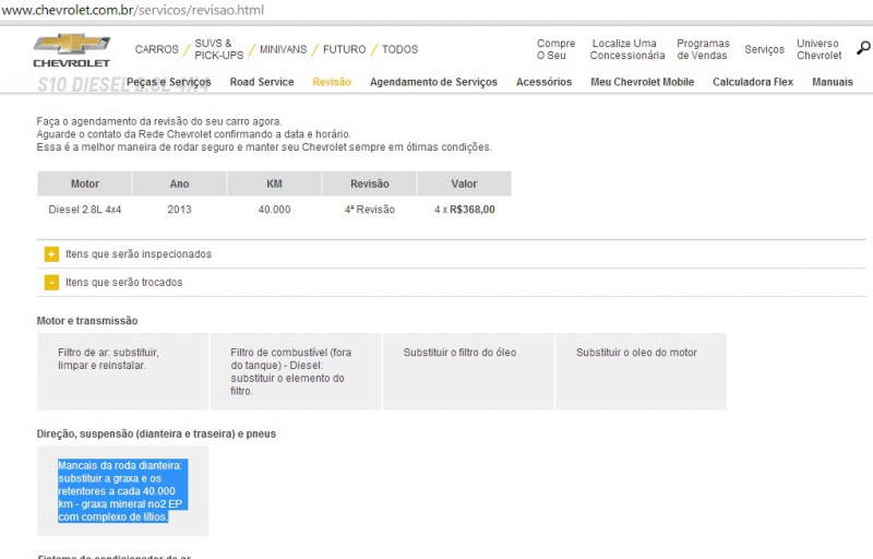

Se tu olhar no manual, tem recomendado a troca de graxa e deste retentor a cada 40.000km, olha a imagem da tabela de revisão abaixo:
Anexo 489616
