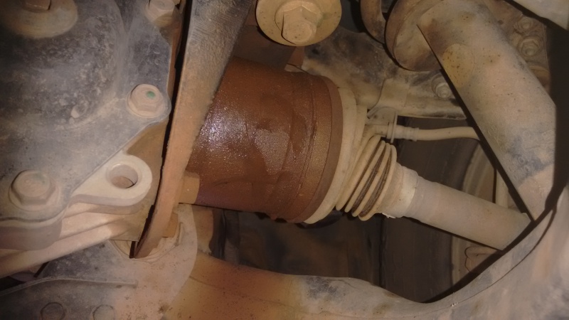

A minha também teve vazamento na homocinética...ou melhor na "trizeta", já que está do lado do motor!

A minha tem 62.000 km e 2,5 anos de uso. Tive que trocar os discos de freio por minha conta!(empenados). O serviço do eixo traseiro vai ser pago pela Gm porém o da trizeta/homocinética tive que arcar com as despesas pois alegaram que retentor é item de desgaste natural.

Também tenho bom relacionamento na ccs Jorlan de Gyn onde faço as revisões e manutenções, porém na hora de reclamar não perdoo. Troquei os discos na garantia, pois havia tempo que reclamava e teve que vir um gestor de serviço da GM para comprovar o defeito. A homocinética nem tinha visto. Foi na revisão que detectaram o vazamento e acabaram por trocar o retentor e toda a homocinética na garantia.
