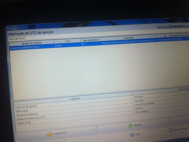

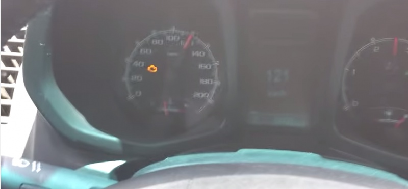

"Potencia reduzida" ja ocorreu 3x.
Tambem tive problema com um maldito relé 2x.

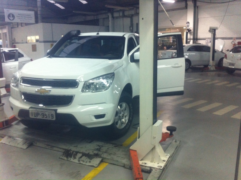

Ja fuiCSS, liguei pra GM, mandei carta com AR... agora eles só tem atendente por telefone, falei com gerente da CSS, gerente da rede CSS e não resolveram! e não tem previsão de resolver... na verdade a GM nunca vai conseguir resolver, porque nem tentam... todas ações são pontuais e pela boa vontade da CSS de tentar resolver, porque a montadora não tomou nenhuma ação para resolver realmente nas 2012/2013...
Eu realizei o recall do separador de oleo na linha de vacuo... logo quando comprei no inicio de 2013.
Ontem 06/11:
-Me disseram que isto é desgaste natural, e tambem devido a Diesel de má qualidade. Pela 3x o mesmo papo.
-Efetuaram limpeza do sistema de admissao e intercooler.
-Realizaram descarbonização do cabeçote... limparam o erro... e me mandaram pra casa novamente...
-Verifiquei que a mangueira do vacuo, onde esta o separador esta bababa de oleo após o separador...
O Separador é uma porcaria de uma ESPONJA, que obviamente não é uma solução definitiva.
-Solução definitiva ocorreu na nova S10 2014, com troca da turbina refrigerada a oleo, por uma refrigerada a agua... e troca do sistema de vacuo, por um vacuo artificial com motor de passo, e sistemas desumidificação de toda linha, com filtros decentes!
-E claro... tentar vender mais versões a gasolina... incluindo 4x4... que devem dar bem menos problemas...

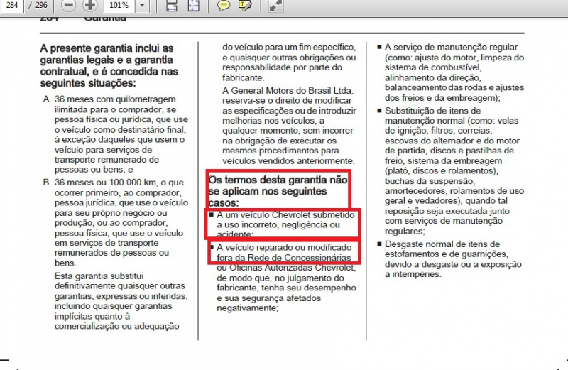

Teoricamente, se tu trocar discos, ou pastilhas, tu perde a garantia
conforme texto abaixo:
"Os termos desta garantia não se aplicam nos seguintes casos:■ A um veículo Chevrolet submetido a uso incorreto, negligência ou acidente;
■ A veículo reparado ou modificado fora da Rede de Concessionárias ou Oficinas Autorizadas Chevrolet,
de modo que, no julgamento do fabricante, tenha seu desempenho e sua segurança afetados negativamente;
■ A serviço de manutenção regular (como: ajuste do motor, limpeza do sistema de combustível, alinhamento da direção,
balanceamento das rodas e ajustes dos freios e da embreagem);
■ Substituição de itens de manutenção normal (como: velas de ignição, filtros, correias, escovas do alternador e do motor
de partida, discos e pastilhas de freio, sistema da embreagem (platô, discos e rolamentos), buchas da suspensão,
amortecedores, rolamentos de uso geral e vedadores), quando tal reposição seja executada junto com serviços de manutenção
regulares;"

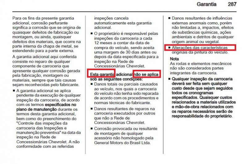

-Alguem achou o paragrafo NO MANUAL onde esta escrito "GARANTIA TOTAL"?
Eu entendo lendo o manual e concordo que temos 36 meses + 2 anos contra corrosão...
Mas os gerentes de CSS e mecanicos tem entedimento diferente...
-Exceto os itens que possuem somente garantia legal 90 dias... (quase tudo)
-Exceto em casos de alterações do veiculos e manutenções fora...
