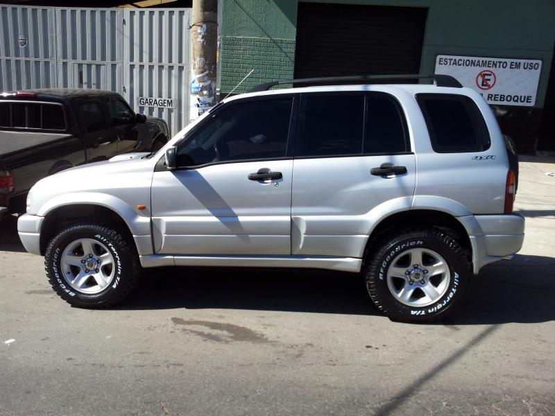

    Olá a todos..
    Primeiramente gostaria de me desculpar, acho que pela empolgação que fiquei, ao colocar os pneus...
    não observei muito bem as diferenças apos a mudança...
    então corrigindo as bobagens que eu disse:
    Configuração: Tracker 2001 Turbo Diesel RF 2 Pol + BFGoodrich 235/70/16
    1- BFGoodrich 235/70/16 , no meu carro pegou no final de curso na longaria, pouco mas pegou...
    2- O carro ficou mais fraco para subir, percebi isso quando fui arrancar em uma ladeira aqui em BH.
    3- Ficou mais macio...
    4- Ta bebendo um pouco mais...
    5- Ficou Show de bola , esteticamente...
    Obs: Recomendo a todos que estão para fazer lift, ao pegar o veiculo, levar uma trena para medir altura dos lados, no meu caso
    o carro ficou 2cm descaido para direita, na hora de alinhar vai dar problema... tive que voltar para reparar...
    abaixo a foto do TK...
    abraço a todos..Anexo 353994
    esquisito isso... qual foi a causa ???
    eu uso 225/70/16 destination at firestone com fift 2" na dianteira e molar do opala na trazeira

    Ricardo, tua Tracker é simplesmente LIIINDA, espero que a minha fique tao linda quanto a tua, mas vc comentou que a dianteira ficou 2cm mais baixa, eu comprei os calços da Alternativa 4x4 e medi eles, o dianteiro tem 4cm e os traseiros tem 5cm, esse é um dos motivos de ficar mais baixo, ainda somando o peso da diesel que é maior que a gasolina, pensando nisso acho que vou usar os calcinhos de borracha na dianteira entre a mola e o calço, aqueles que normalmente se usam nos chevettes e nos opalas, com isso ganho 1cm de altura na dianteira!

    Respondendo...
    Ola a todos...
    bom a respeito do carro ter ficado torto, o rapaz colocou um calço menor para compesar , ele disse que minha mola estava cansada!
    entao o meu carro tava torto 2 cm para a direita, e nao dava para alinhar... ficava puchando!...
    sobre o pneu 225/75/16 , realmente nao deve pegar, mas ao olhar os dois na loja o 235 e 5cm mais largo e a mesma altura do 225, como estava preocupado com a estabilidade, optei pelo 235.. se colocar o alargador, o pneu pega na carenagem externa, entao e questao de escolha...
    agora, to entendendo o negocio do amortecedor de opala, o meu esta com original, e percebi quando se entra nas curvas mais fechadas da uma impressao que o pneu ta descolando, o carro da uma dançada, mas nada assustador, meu socio tem um vitara,
    preparado para trilha, dei umas voltas nele, e faz a mesma coisa.. to achando que isso e caracteristica do pneu...
    abrço a todos...
