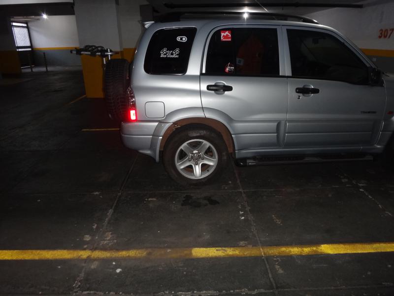

    o amortecedor do Omega Suprema serviu corretamente no Tracker, mas a mola do Opala/Caravan ficou batendo na lataria.
    Tive que abandonar a ideia da mola e voltar ao 2º plano que era o calço de 1".
    Anexo 341989Anexo 341990
    Para a minha surpresa ficou mais alto do que eu imaginei, acho que cabe até um 235/70, mesmo assim vou investir no Firestone Destination 225/70 A/T.

    o KIT calços de 1" ou 2" sai mais barato que tentar trocar molas, mas os amortecedores...
    acabei investindo em um par dianteiro OFFSHOX FX5 e traseiros Omega Suprema BL1024.
    O carro já está beirando os 80.000 KMs mesmo, então troquei logo os amortecedores, tinha um traseiro que estava até vazando óleo.
