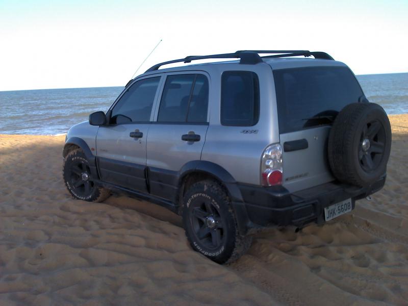

  • 24/05/2011, 10:28
    Elver
    Questionável "não caber", estou com pneus 31" e não pega em nada. Fiz bastante uso de marreta e serra, mas cabe sim :cool:

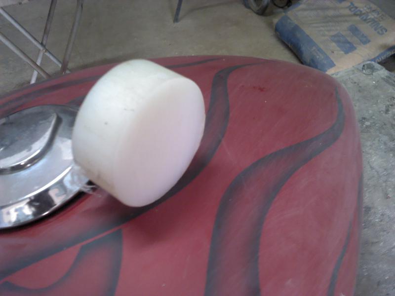

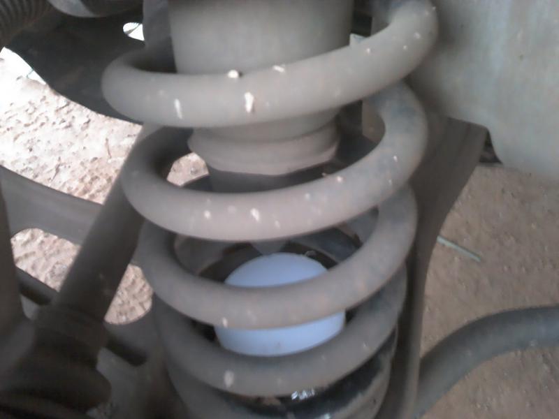

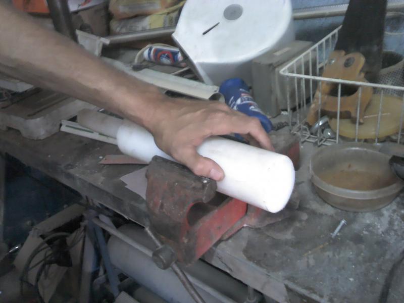

    gtavalanche
    5 Anexo(s)
    Anexo 295615Anexo 295616Anexo 295618Anexo 295619
    Gambiarra muito simples, uma peça de nylon tecnyl, cortar 2,5cm para trazeira 1,5 dianteira, cola (superbonder/araldite das boas)+bicarbonato de sódio, limpar a superfície a receber a cola com tinner, abuse na cola, o meu ja rodou mais de 10.000Kms sem soltar

  • 02/06/2011, 14:03
    gtavalanche
    3 Anexo(s)
    Anexo 295647Anexo 295648Anexo 295650
    Elisson,
    O custo foi uma cola de 19 reais a mais top da araldite, o calço eu tinha um linguote de tecnyl mas acredito que vc compra por metro gastando uma merreca.
    Com o carro levantado o espaço na dianteira permite vc colar o calço, com o carro baixado fica rente ao pino de borracha(cepador) praticamento colado mas sem pressionar. Não sinto fim de curso nos batentes andando normal.
    Realmente o carro fica com visual bem melhor com os pneus 235/70, incrivelmente minha suspensão depois de muita porrada em 65.000Kms ta zera ainda então não quiz fazer o lift agora só troca dos pneus mesmo. A gambiarra não é pra suportar muita coisa é apenas conseguir torcer o carro destruir os plasticos e pneus não é pra aguentar porrada em trilha, inclusive eu fiz umas trilhas no cerrado com muitas valetas, passei bem devagar com todo cuidado tentando preservar os batentes que ainda estão novos.
  • 02/06/2011, 14:23
    Elisson
    Postado originalmente por gtavalanche Ver Post
    Elisson,
    Bixo, nessa primeira foto não raspou nada?!?!?!?!?! Só com o batente de Tecnyl??? Já procurei saber aqui o kra me entrega na medida de 5,5 de diâmetro por 2,5 e 1,5 as 4 peças por R$ 30,00.....É essa medida mesmo de 5,5 cm de diâmetro ou deixo ou 7????
