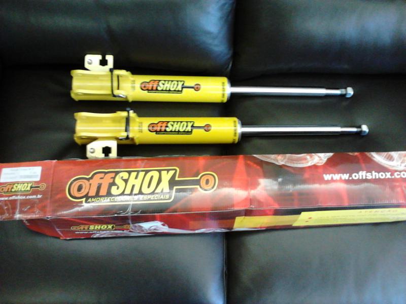

  • 03/05/2012, 13:41
    cézão_MTB
    1 Anexo(s)
    chegaramAnexo 344870
  • 03/05/2012, 19:26
    gtavalanche
    Postado originalmente por cézão_MTB Ver Post
    Cezão,
    São da medida original ou são os com 2"?
    Se for apenas a troca do amortecedor recomendo a HC pneus 515 sul acabo de instalar estes mesmos amortecedores la, me cobraram 130 reais mas com o carro ja alinhado. O amortecedor tem uma trava de regulagem de cambagem, funciona assim, são 4 posições:
    1- a mais negativa em termos de cambagem é a mais proxima ao tubo do amortecedor não da pra chegar pois a manga de eixo topa no tubo, se precisar desbaste a manga de eixo na parte onde toca o tubo mas acho que não vai ser necessário
    2- a segunda posição eu consegui uma regulagem de cambagem de -0,17 e -0,06 graus ficou bom.
    3, 4 - estas não consegue uma regulagem de cambagem aceitável a 4 fica dois graus positivo.
    Agora se for pra instalar os calços de mola, mesmo que seja numa oficina como a menezes recomendo fortemente que esteja presente durante a instalação munido do manual de serviço, este manual tu baixa aqui do forum com o diagrama de montagem das peças, é um trabalhinho que tem que ser criterioso.
    Lembre-se do assentamento de borracha original, ele fica escondido na fixação superior das molas, se vacilar os caras colocam o calço por cima sem nem saber que ele existe. Outra coisa importante que pode ter cagada é a arruela superior do amortecedor dianteiro o mecanico ja ia montando direto no coxim...
    Cuidado com o sensor do abs e seu prato, não pode deixar empenar é ligeiramente frágil.
    Olho do dono é fundamental...
  • 04/05/2012, 10:09
    cézão_MTB
    Postado originalmente por gtavalanche Ver Post
    Cezão,
    Com os calços de molas ( 2" ) cobraram R$250,00 na M.O. na Meneses. Achei bem complexa essa montagem, então acho que vou fazer lá mesmo. São na calibragem original (standard) mas na medida Vitara Lift 2" (FX5-202+2).
    Dicas valiosas as suas, muito obrigado meeeessmo!:curtir:
