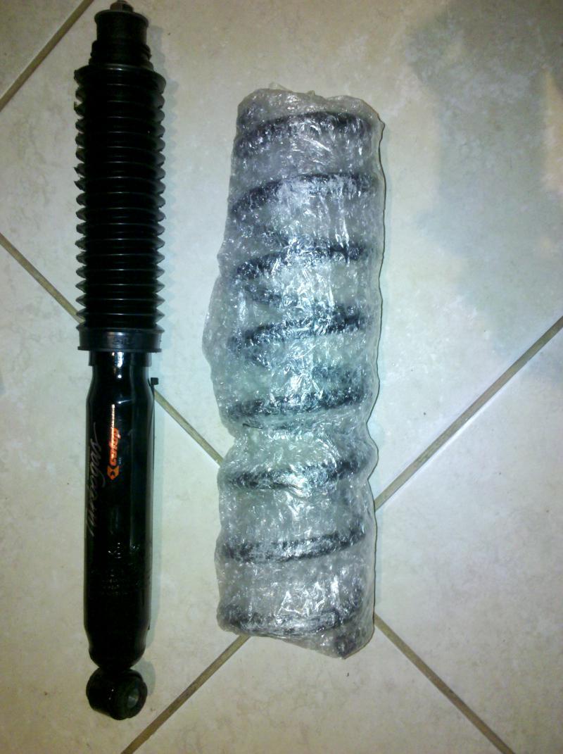

    Ivo Paris
    1 Anexo(s)
    Postado originalmente por cézão_MTB Ver Post
    outra opção mais em conta que os OFFSHOX são as molas do Grand Vitara V6 (ou turbo-diesel), deixam a frente mais firme mesmo estando na altura original.
    Realmente, cotei os offshox, mas não dá coragem. Ou são muito caros ou eu ganho pouco.
    Comprei os dianteiros monroe tamanho original. E os traseiros são da alternativa, turbogás, com molas 1" maiores. A parte dianteira já está montada o kit traseiro chegou hoje.
    Anexo 372498

    Rotta 57
    Postado originalmente por Ivo Paris Ver Post
    Anexo 372498
    Ivo
    Com molas 1” maiores, os amortecedores traseiros também devem ser maiores com 1” a mais ou podem ser iguais ao tamanho dos originais?
  • 27/09/2012, 20:45
    Ivo Paris
    Consultei um gringo que vende calços de 1"Achei no ebay, e o pessoal da alternativa que me vendeu esse kit. E me disseram que nao precisa alterar o amortecedor
    O que comprei é turbogas cofap e parece ser mais firme do que o original. Preciso checar em catalogo da cofap para saber de quecarro é.
