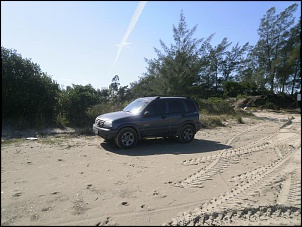

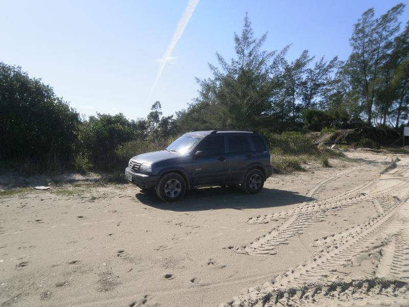

    A viatura com os pneus 225/70/16 Hankook Dynapro ATM(rf10). Desfilando nas areias da Barra de Ibiraquera/SC.
    Tracker 08 com pneus 225/70/16 e calços de 1" na traseira
