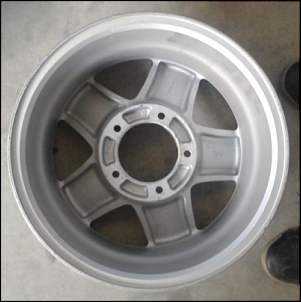

    Caros Colegas,
    Preciso das outras informações da roda da Tracker.
    Só sei que tem 16" de diâmetro e furação 5 x 139,7 mm.
    Qual a tala e o offset?
    Ficarei extremamente agradecido pela resposta.
  • #608
    Fui numa loja e peguei logo os dados.
    Anotem aí:
    Tracker tem rodas de liga leve 16" x 7"JJ furação 139,7 mm, offset +5.
